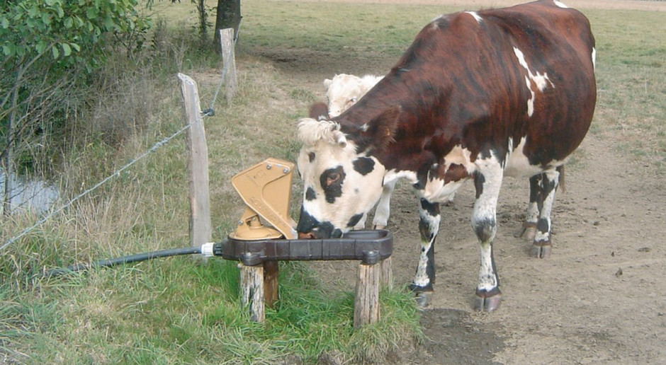

Poidło pastwiskowe z pompą napędzaną przez pijące bydło Poidło pastwiskowe działa dzięki naciskaniu przez zwierzęta dźwigni napędzającej pompę. fot. agrarking.com

Jest to urządzenie składające się z pompy, dużego języka oraz miski na wodę. Zasada działania jest podobna do standardowych miskowych poideł oborowych, z tym że zwierzę naciskając język urządzenia nie otwiera zaworu, lecz napędza pompę tłoczącą wodę do miski.
Pompy będące na wyposażeniu takich poideł są w stanie zasysać wodę z głębokości kilku, bądź odległości kilkudziesięciu metrów. Pojedynczy ruch językiem powoduje wypompowanie ok. 0,5 l wody. Ceny takich urządzeń wynoszą ok. 800-1100 zł.
