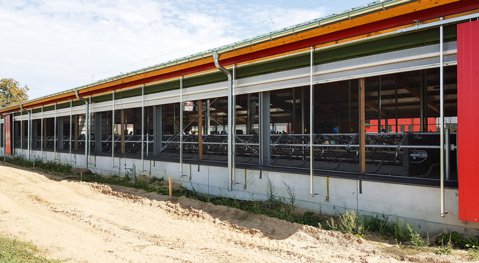

Przykładem systemu kurtyn bocznych jest Vario Star, patent firmy Wolf System. W otworach okiennych w oborze przeciw ptactwu na stałe zamontowana jest siatka o dużych oczkach, w odpowiedni sposób ponaciągana i przymocowana do cokołów żelbetowych.
Następnie są dwie kurtyny, za pośrednictwem których można regulować przepływ powietrza.
Pierwszą z nich jest tzw. kurtyna półprzepuszczalna, jest wykonana w sposób zapewniający przepuszczalność ok. 50 proc. powietrza. Druga kurtyna to nieprzepuszczalna membrana.
Kurtyny można otwierać zarówno od góry, jak i od dołu, co pozwala na skonfigurowanie ustawienia do aktualnych wymagań.
Okna oraz świetliki, w które są wyposażone budynki, powinny być uchylne. Odpowiednie ich otwieranie powoduje ruch i grawitacyjną wymianę powietrza. Z kolei duża kubatura budynków pozwala na utrzymanie niższej (nocnej) temperatury w ciągu dnia poprzez zmniejszoną wymianę powietrza z otoczeniem. W zachowaniu optymalnej temperatury pomaga również izolacja dachu. Wysokie, niesklepione budynki zapewniają bydłu lepsze warunki niż obiekty starego typu, ponieważ najcieplejsze powietrze znajduje się kilka metrów nad ciałami zwierząt.
