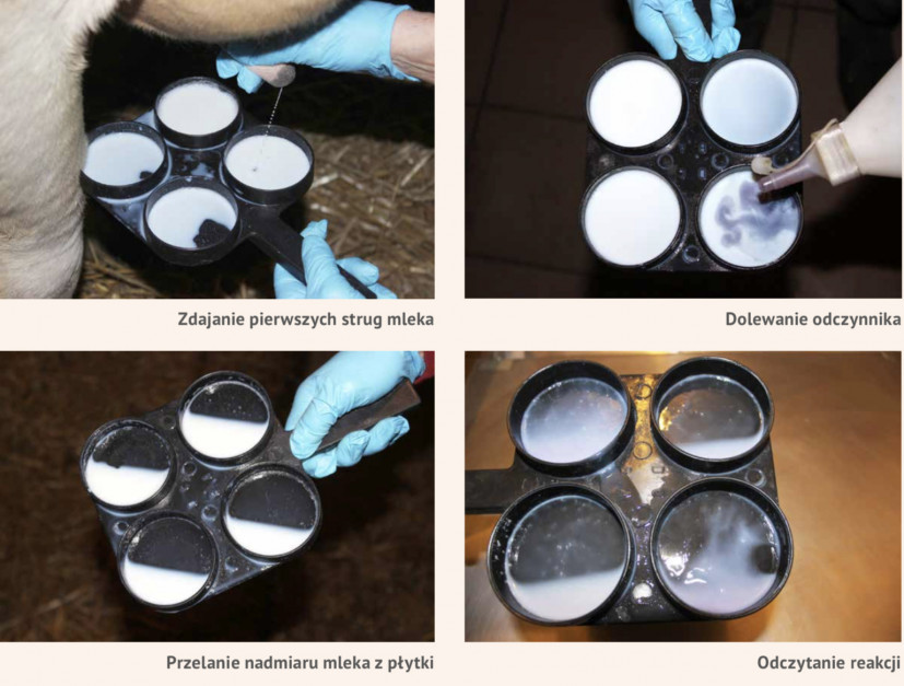

WSTĘPNA DIAGNOSTYKA JUŻ W OBORZE
Dobrą metodą wykrywania mastitis w stadzie jest przeprowadzenie tzw. terenowego odczynu komórkowego zgodnie ze schematem przedstawionym na zdjęciach.
Badanie takie można wykonać bezpośrednio przed dojem. Polega ono na tym, że po zdojeniu kilku strug mleka z każdego strzyka do oddzielnego pojemnika przedzdajacza oraz ustaleniu właściwej ilości mleka dodajemy reagent, który powoduje zmianę konsystencji mleka w sytuacji zaistnienia stanu zapalnego w którejś z badanych ćwiartek. Aby było łatwiej przeprowadzić taki test, konieczne byłoby, aby barwa przedzdajacza kontrastowała z mlekiem. Wszystkie działania opisane powyżej służą jedynie do identyfikacji zainfekowanych osobników lub/i ćwiartek wymienia. Natomiast nie dają precyzyjnej informacji, co było przyczyną wystąpienia schorzenia. Ważnym działaniem, z punktu widzenia przyjęcia strategii mającej na celu ograniczenie lub leczenie krów chorych na mastitis, jest rozpoznanie bakteriologiczne czynników, które go wywołały. Dlatego konieczne jest wykonanie badania bakteriologicznego, mającego na celu dokładne zbadanie czynników, które spowodowały mastitis. Badania bakteriologiczne przeprowadza się również w celu określenia wrażliwości bakterii, które je wywołują, na substancje czynne antybiotyków w trakcie leczenia krów, jak i w celu określenia optymalnej substancji czynnej antybiotyku, który może być zastosowany w trakcie zasuszania krowy.
