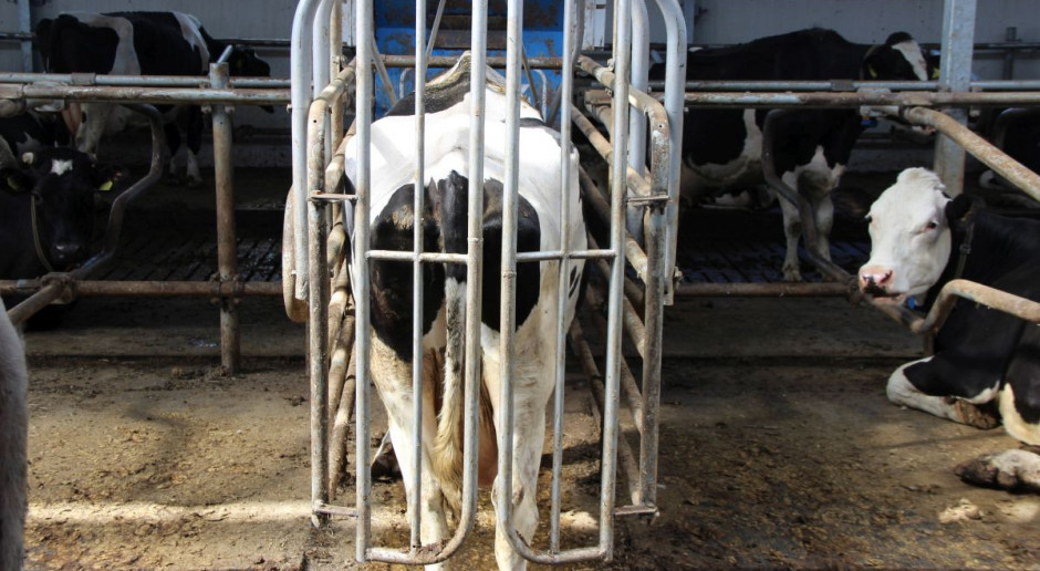

- Rozwiązaniem tego problemu w moim stadzie było skonstruowanie specjalnej bramki zamykającej stację paszową. Jej wykonanie pochłonęło jedynie kilkaset złotych i kilka godzin pracy, ale się opłaciło. Krowa po wejściu do stacji paszowej „wypycha” dźwignię, która automatycznie tuż za jej zadem, zamyka bramkę (patrz zdjęcie). Oczywiście można skorzystać z oferty firm zajmujących się produkcją stacji paszowych i zamontować ich oryginalne bramki, jednak rozwiązanie, które wykonałem w swoim gospodarstwie było zdecydowanie bardziej korzystne w aspekcie ekonomicznym.
