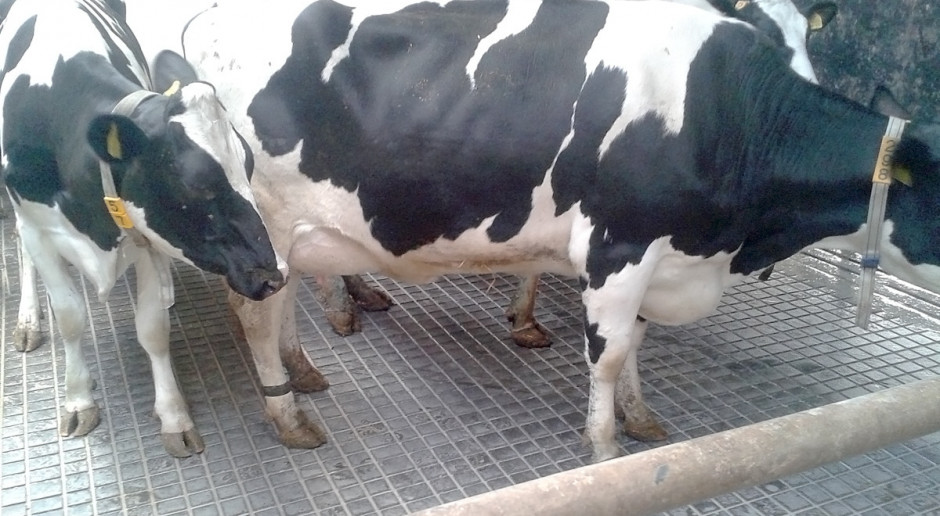

METODY USZORSTNIANIA POSADZEK
Aktualnie najlepszą, nową metodą rozwiązania problemu śliskich posadzek jest nacinanie tarczami diamentowymi. Nacinanie można wykonać zarówno w przypadku obiektów użytkowanych od lat, jak i w przypadku nowej obory.
Nacięcie posadzek jest oczywiście dodatkowym kosztem, ale może się to okazać jedynie teoretycznie dużym kosztem. Inwestycja szybko się zwraca, w momencie kiedy spada liczba kulawizn, złamań kończyn, upadków z powodu poślizgnięcia, a opłacalność produkcji rośnie. Zwłaszcza, że często takim wypadkom ulegają krowy najbardziej wydajne, zwierzęta o wybitnym pochodzeniu i rodowodzie. Ponadto uzyskujemy również wręcz natychmiastową poprawę dobrostanu. Dodatkowym atutem tej metody jest brak zjawiska kładzenia się krów w poczekalniach przy hali udojowej - co występuje w przypadku mat gumowych układanych w poczekalniach.
Nacinanie wpływa pozytywnie na stan racic, nie powoduje nadmiernego ścierania, nie doprowadza do odcisków, następuje równomierny rozkład nacisku. To rozwiązanie nie niszczy posadzki, ani nie zwiększa jej erozji. Tym bardziej że często usuwanie obornika odbywa się za pomocą ciężkiego sprzętu, co może wpływać na niszczenie posadzek. Należy dodać, że ten rodzaj pozwala na utrzymanie odpowiedniej czystości z minimalnym nakładem pracy.
Aby ta metoda była w pełni skuteczna i trwała, nacinanie powinno być wykonywane w odstępach 50-70 mm, o szerokości ciecia 10-15 mm oraz głębokości ok. 10 mm. Od czasu wykonywania tej usługi najlepsze efekty wg użytkowników były widoczne właśnie po zastosowaniu tak gęstego i głębokiego nacinania - tłumaczy technolog z firmy FUH Nowak.
Dla poprawy bezpieczeństwa zwierząt stosuje się jeszcze inne metody. W przypadku wylewania nowych posadzek można ułożyć kratownicę. Jednak ta metoda ma wady, bo nie da się odpowiednio zatrzeć i zawibrować płyty. W związku z tym struktura, a tym samym trwałość będą zdecydowanie niższe. Innymi metodami są również śrutowanie, piaskowanie, frezowanie czy obróbka termiczna. Jednak wybór optymalnego rozwiązania winien najlepiej nastąpić po konsultacji z firmą specjalistyczną, która na co dzień zajmuje się obróbką posadzek - wyjaśnia technolog.
CO POWIE NA TO PRAKTYKA?
- Zdecydowałem się na ryflowanie korytarza spacerowego w mojej oborze ze względu na pojawiające się kilkakrotnie w ciągu roku kontuzje i urazy krów. Najczęściej zdarzają się one podczas przechodzenia krów do poczekalni przed halą udojową, lecz nie tylko. Również podczas obskakiwania się krów w rui niekiedy dochodzi do takich zdarzeń. Urazy krów związane z poślizgnięciami w skali roku to podwyższone brakowanie - biorąc pod uwagę kilka ostatnich lat sięgające nawet 8-10 proc. O ile w przypadku lat wcześniejszych straty z tym związane nie były tak dotkliwe, bo za sprzedaż krowy do ubojni uzyskiwałem pewną rekompensatę (cena żywca), od ubiegłego roku nikt krowy z uszkodzonym układem ruchu nie kupi ode mnie jako żywiec, więc trzeba takie zwierzę utylizować. Mam nadzieję, że ryflowanie pomoże mi w znacznej mierze zniwelować straty związane z tymi kontuzjami lub wyeliminować je całkowicie. Jest to metoda droga, ale mam nadzieję, że zdecydowanie tańsza niż przedwczesne brakowanie krów ze względu na kontuzje - tłumaczy hodowca z Podlasia.
Jak wyjaśnia zootechnik z fermy w Pomorskiem, inwestycja w szorstką posadzkę (ryflowanie) zwróciła się po 2 miesiącach użytkowania. Ze stada 200 sztuk dojnych miesięcznie przez śliską posadzkę był zmuszony usunąć 2-3 sztuki ze względu na urazy kończyn. Od października, czyli od wykonania ryflowania, problem przestał istnieć. Jak wiadomo, urazy i tym samym konieczność wybrakowania dotykają najczęściej najlepszych sztuk w stadzie, co jest ogromną stratą dla gospodarstwa. W gospodarstwie, które się rozwija i buduje obsadę, każda strata jest duża, a w przypadku wysokich cen mleka, utrata dobrych mlecznic jest szczególnie dotkliwa. Oprócz pozytywnego wpływu na pojawiające się kontuzje zwierząt, ryflowanie posadzki ułatwiło obsługę korytarzy gnojowych, z których odchody usuwane są przy pomocy ciągnika ze spychem. Większa przyczepność do podłoża pozwala na szybsze wykonanie codziennych prac związanych z utrzymaniem czystości w budynku.
- Ogromną zaletą tej metody są widoczne bardzo szybko efekty, takie jak zmniejszenie problemów z kontuzjami czy nawet złamaniami kończyn krów, do których głównie dochodziło w moim stadzie podczas przechodzenia krów do hali udojowej. Kolejnym z atutów jest możliwość wykonania ryflowania w obecności zwierząt w budynku. Gdy firma wykonywała usługę, krowy musieliśmy przegonić na drugi korytarz gnojowy. Maszyna, którą wykonywane było nacinanie posadzki, była połączona z odkurzaczem, dzięki czemu nie powodowało to zapylenia budynku. Początkowo obawiałem się również hałasu - że może to przestraszyć zwierzęta, jednak muszę przyznać, że maszyna, którą nacięto posadzkę, jest stosunkowo cicha w porównaniu do niektórych prac codziennej obsługi zwierząt, przez co zwierzęta zupełnie nie reagowały na pracę tej maszyny - opowiada hodowca z Opolszczyzny.
