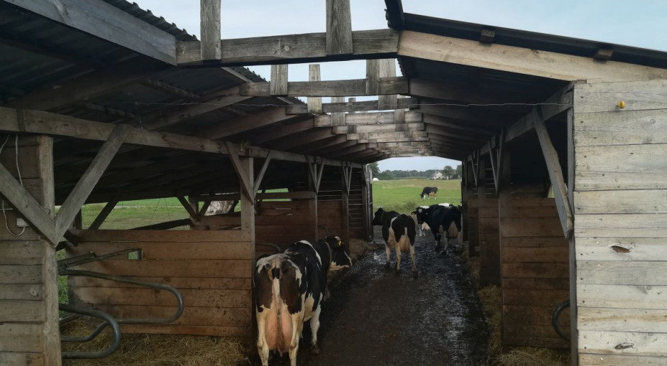

Postawienie obory dla krów mlecznych to nierzadko inwestycja obciążająca budżet gospodarstwa na długie lata. Jednak są sposoby, aby zminimalizować koszty budowy obiektu.
Przedstawiamy krótką relację z odwiedzin w gospodarstwie Kazimierza Ksionka. Rolnik zdecydował się na budowę obory dla krów mlecznych w dość nietypowy jak na nasz kraj sposób. Jest to bowiem lekki budynek w formie wiaty, który na pierwszy rzut oka nie przypomina obory. Jednak utrzymywane w nim zwierzęta czują się bardzo dobrze, o czym świadczy średnia wydajność na poziomie 10 tys. kg mleka na laktację oraz wysoki poziom zdrowotności. Dodatkowo obsługa zwierząt polegająca na usuwaniu obornika, zadawaniu paszy i udoju jest lżejsza i szybsza niż w starej oborze uwięziowej.

    @Rolnik z Podlasia- z tego co mi wiadomo, zapis o dobrostanie mówi o tym, ze zwierzęta mają mieć zapewnione jedzenie,wodę, wolność od stresu,właściwą opiekę i warunki umożliwiające im istnienie zgodnie z własnym behawiorem. Zapisy o temp to zdaje się tylko zalecania a nie przepisy. Nasi weterynerze obiecali, ze jakby był problem z powiatowym to staną w obronie, mamy ocenę z fedeacji na ktorej widac ze krowom nic sie nie dzieje (jak dobrze pójdzie w tym roku będzie to stado w pierwszej 10 lub 15 w powiecie) 3tys bez robocizmy i drewna (mamy własny las) Płytę powięlszaliśmy, szambo już było, ale to też trzeba będzie powiększyć. Dostęp do wybiegu i trochę na jesieni wypasamy (2-3h na dobę) Wybieg mają codziennie jak wygarniany jest obornik. Ogridzenie z pastucha śmiało wystarcza, przez 3 lata moze ze 3 razy wyszły w tym raz ktoś rozgrodził i nie powiedział.

    Kolejne pytanie: wspomina Pan o koszcie jednego stanowiska 3tyś. pln , rozumiem że robocizny Pan nie liczy bo praca własna? a materiały użyte przy budowie? np. drzewo na konstrukcje? kupne czy ze swojego lasu?
    I jeszcze jedno :-) wspominał pan o płycie obornikowej na którą wypychany jest gnój, dobrze rozumiem że tylko płyta? szamba nie ma?
    Czy krowy mają non stop dostęp do pastwiska? i czym ogrodzone? Co pan myśli o siatce leśnej?

    @rolnika z podlasia- zimną też wypychamy c-330, z tym, że w miejscach gdzie krowy mniej chodzą obornik przymarza. Odmarza przy mniej więcej -5 i ładnie odstaje. Obornik na korytarzu między legowiskami przymarza dopiero poniżej -15 stopni (krowy tam sporo robią i jest minimalnie cieplej). Ogólnie, należałoby w mrozy zgarniać obornik 2 razy na dobę. Kolejna rzecz- ładowarka, którą i tak trzeba będzie kiedyś kupić- myślę, że radziłaby sobie dużo lepiej nawet z zamarzniętym obornikiem. Generalnie, nie jest to jakieś bardzo uciążliwe, że część zamarza. Pasz nie marznie, jak nie jest zepsuta. Spasaliśmy sianokiszonkę o SM 28% i w spore mrozy pokrywała się tylko szronem, gdyby była nadpsuta, zamarzałaby na hak. Ogólnie, kilka razy w te 3 lata mieliśmy udój próbny po nocy z temp rzędu -20, wynik nigdy nie odbiegał od normy (30-34kg mleka na dobę od krowy)

    Mianowicie jak to jest z usuwaniem obornika/odchodów zwierzęcych zimą kiedy mróz faktycznie spadnie poniżej 20 stopni?? Dalej traktorkiem? nie zamarza? Jak sobie z tym radzicie?
    I to samo pytanie dotyczy paszy. Zimą niejednokrotnie jak jest duży mróz mamy problem z zadawaniem paszy zarówno kiszonka z kukurydzy jak i czasem też bele sianokiszonki są mega zmrożone i nienadające się do skarmienia do puki nie odmarzną :-/

    od 3 lat tak utrzymujemy krowy mleczne, od 7-8 jałówki. Choćby nieiwem jak zimno było nigdy nie bylo upadku z powodu niskiej temperatury (w naszym klimacie jest to niemożliwe, chyba, że sztuka jest chora lub nie nakarmiona jak trzeba) @rolnik- czy widziałeś kiedykolwiek taką hodowlę, że wypisujesz takie rzeczy? czy poprostu tak Ci się wydaje i uważasz, że tak jest? Ja mam całkiem inne obserwacje, dodatkowo poprte wynikiami z federacji- 10333kg mleka od krowy, sztuki dożywają 5-6 laktacji (czyste hf) 1.5 porcji nasienia na skuteczne krycie. Brakowanie około 20% ale jak krowa ma 8-10lat to naturalne, ze czas jej produkcyjnego życia zbliża się do końca.
