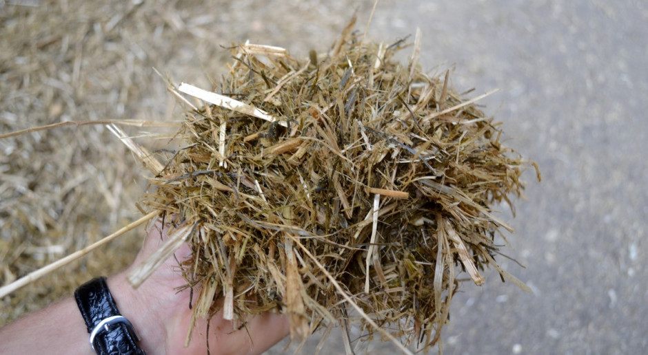

TMR warto analizować regularnie Istotnym parametrem dobrego TMR-u jest odpowiednia struktura fizyczna, fot.Ł.Ch.

Zdaniem prof. Kowalskiego, równie ważna, jak zawartość poszczególnych składników w dawce jest jej struktura fizyczna, która weryfikuje poprawność sporządzonej paszy. Jeżeli struktura TMR-u jest nieprawidłowa, zwierzęta zaczynają sortować paszę, wyszukując pasz treściwych, w wyniku czego dawka ułożona na papierze nie pokrywa się z tą faktycznie pobraną przez krowę.
