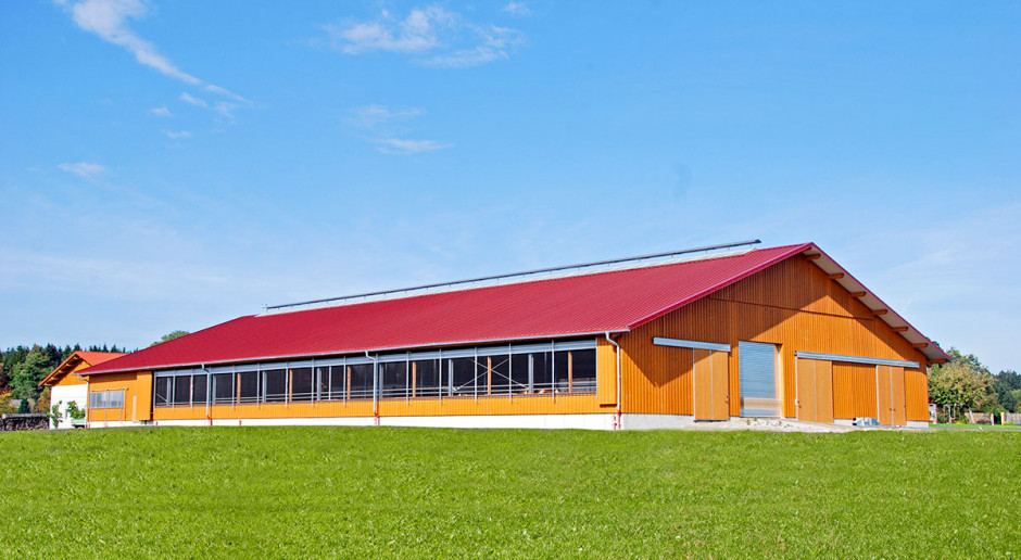

KONSTRUKCJA Z DREWNA
Rozwiązaniem coraz popularniejszym w naszym kraju jest stosowanie drewna klejonego połączonego z metalem do tworzenia konstrukcji budynków inwentarskich. Materiał tego rodzaju charakteryzuje się niską masą własną, dzięki czemu ma szerokie zastosowanie konstrukcyjne. Jest również odporny na agresywne czynniki środowiskowe. Całościowe wykonawstwo w takim systemie proponuje firma Wolf, która ma duże doświadczenie w stawianiu tego typu obiektów.
- Nowo budowane obory to zazwyczaj budynki o konstrukcji ramowej, z lekką obudową ścian i dachu. Najpopularniejszym rozwiązaniem konstrukcyjnym są ramy wykonane z kształtowników gorącowalcowanych, jednak ostatnimi czasy coraz większym zainteresowaniem cieszą się konstrukcje łączące drewno klejone i stal, stosowane z powodzeniem od wielu lat na zachodzie Europy - mówi Piotr Wowra, kierownik Działu Hal i Obiektów Rolniczych Wolf System.
Budynki o lekkiej, ramowej konstrukcji zyskują na popularności, ponieważ ich budowa jest znacznie szybsza niż obiektów wykonywanych metodą tradycyjną. Takie rozwiązania sprawdzają się szczególnie przy budowie obór przeznaczonych do "zimnego wychowu", w których niemal całe ściany boczne stanowią otwory okienne, zakrywane kurtynami.
