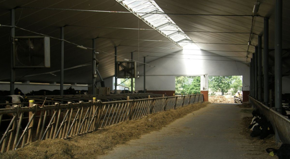

Najczęściej wykorzystywanym systemem wentylacji budynków inwentarskich jest system grawitacyjnej – naturalnej wymiany powietrza, niekiedy stosowane wspomaganie w postaci urządzeń mechanicznych użytkowane jest jedynie w okresie letnim.
Poprawne działanie wentylacji grawitacyjnej zapewnić ma konstrukcja budynku. W tym systemie nawiew świeżego powietrza następuje przez otwory w dłuższych ścianach budynku, natomiast wywiewanie powietrza z budynku następuje szczelinami bądź kanałami umieszczonymi na kalenicy dachu. Przezroczysta kalenica (świetlik) oprócz szczelin wentylacyjnych stanowi również źródło promieni słonecznych oświetlających budynek.
Wbrew pozorom skuteczność naturalnej wentylacji nie zależy w największej mierze od różnicy temperatur powietrza wewnątrz i na zewnątrz budynku, a od naporu powietrza owiewającego dach budynku – działania tzw. siły ssącej wiatru (defleksja). Ten typ wentylacji jest najkorzystniejszy zarówno z punktu widzenia działania na zwierzęta (brak przeciągów, które negatywnie wpływają na zdrowotność zwierząt), jak i najtańszy w użytkowaniu. W przypadku wentylacji wymuszonej budynek musi być wyposażony w system wentylacji awaryjnej oraz system alarmujący o wadliwości działania wentylacji.
