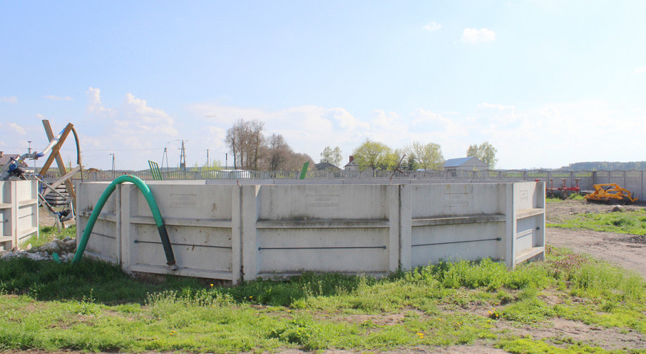

NAZIEMNY Z PREFABRYKATÓW
Ostatnim z opisywanych rozwiązań są zbiorniki naziemne z prefabrykatów betonowych. W naszym kraju są już obecne od wielu lat za pośrednictwem firmy Precon Polska. Oferowane przez nich zbiorniki mogą pomieścić od 122 do 3 5000 m3 cieczy.
Dzięki wysokojakościowemu surowcowi, z jakiego powstają zbiorniki, producent zapewnia, że trwałość użytkowa ich zasobników to min. 50 lat. Montaż obiektu jest stosunkowo prosty, jednak wymaga użycia cięższego sprzętu. Elementy ścian łączone są ze sobą za pomocą betonu ekspansywnego.
Zbiorniki oferowane przez Precon mogą być również całkowicie lub częściowo zagłębione oraz obsypywane. Ciekawym rozwiązaniem są gwintowane tuleje, znajdujące się na koronie rezerwuaru, do których można przykręcić słupki ogrodzenia. Jest to niezbędne, jeśli górna krawędź zasobnika znajduję się niżej niż 1,8 m. Możliwe jest również dokupienie zadaszenia do zbiornika betonowego.
