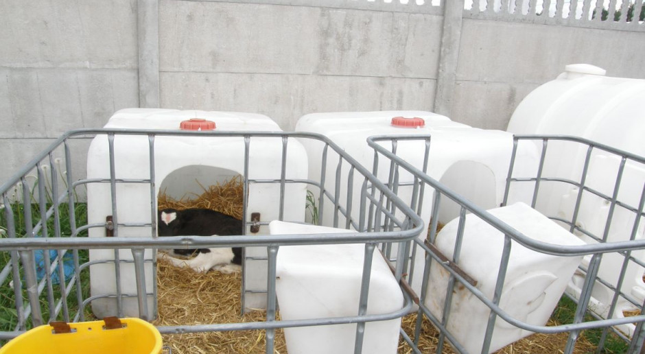

Hodowca z Podlasia wykonał domki dla swoich cieląt ze zbiorników z tworzywa o pojemności 1 m. sześć.(zdjęcie). Zbiornik został wyjęty z aluminiowego stelażu, a po odcięciu dna i wycięciu wejścia stanowi gotowy domek dla cielęcia. Stelaż natomiast po niewielkich przeróbkach wykorzystany został jako wygrodzenie wybiegu oraz strefy karmienia.
