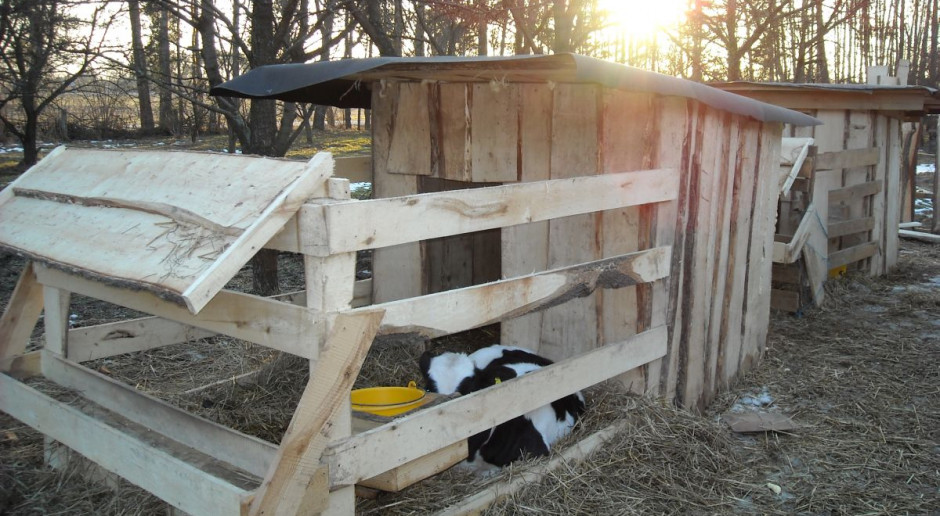

Zimny wychów w drewnianych budkach Drewniana budka służąca do zimnego wychowu cieląt. Fot. Anna Załęska

Często decyzja o zastosowaniu zimnego wychowu cieląt jest odkładana ze względu na niemały koszt zakupu fabrycznych budek do tego systemu utrzymania. Jak pokazują liczne przykłady, domki dla młodych zwierząt można wykonać samemu.
Grzegorz Załęski, z miejscowości Pomaski Małe k. Makowa Maz., prowadzi wraz z żoną Anną hodowlę bydła mlecznego. Początki zarządzania gospodarstwem były ciężkie, ponieważ rolnicy borykali się z częstymi upadkami cieląt.
- Głównym problemem, z którym borykaliśmy się przez cztery pierwsze lata prowadzenia gospodarstwa były ciągłe biegunki i zapalenia płuc u cieląt, nierzadko kończące się upadkami. Drugim mankamentem był fakt, że nasza obora jest niewielka, a kojce dla cieląt zajmowały dużo miejsca w budynku. Razem z żoną bardzo dużo czytaliśmy w różnych gazetach oraz w Internecie na temat zimnego wychowu cieląt. Dodatkowo do spróbowania tej metody wychowu zachęcił nas opiekujący się stadem lekarz weterynarii, który wytłumaczył nam, że w taki sposób utrzymywane jest bydło w Kanadzie - tłumaczy Grzegorz Załęski.
Decyzja o rozpoczęciu utrzymywania cieląt w systemie zimnego wychowu jest zwykle odkładana z obawy przed dodatkowymi kosztami oraz niepewnością o los młodych zwierząt podczas niesprzyjającej pogody. Anna i Grzegorz Załęscy poradzili sobie z tym problemem w pomysłowy sposób.
- Mieliśmy wiele obaw co do tej metody wychowu. Ale w sytuacji, kiedy padały nam kolejne cielęta, postanowiliśmy zaryzykować i wystawić na próbę cielę, które miało się niebawem urodzić. Na budki typu iglo tak naprawdę nie było nas stać. Potrzeba było ok. 8 - 10 budek, a na taki wydatek nasze gospodarstwo nie było w tamtym czasie gotowe. Długo zastanawiałem się jak to wszystko zrobić jak najmniejszym kosztem i wpadliśmy na pomysł wykonania budek z drewna. Przy pracy pomógł nam znajomy zajmujący się produkcją mebli ogrodowych - mówi hodowca.
Zimny wychów w drewnianych budkach sprawdził się. Jak mówią hodowcy, podczas 7 lat korzystania z tego sytemu w gospodarstwie odchowano ok. 180 cieląt i to bez żadnych start. Dodatkowo dzięki "eksmisji" cieląt z obory, zyskano więcej miejsca w oborze. Mały nakład środków i czasu pozwolił na powiększenie stada mlecznic.
- Dodatkowo miejsce, które wcześniej zajmowały kojce dla cieląt, zaadaptowaliśmy na stanowiska dla krów dojnych. Pozwoliło to nam na powiększenie stada o dodatkowe 6 sztuk - mówi Grzegorz Załęski.
