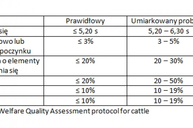

Tabela, na podstawie której określa się czy poziom danego wskaźnika jest prawidłowy, czy mamy już do czynienia z problemem  w stadzie, jest zamieszczona poniżej.
Następnie zlicza się całkowitą liczbę „umiarkowanych problemów” i „poważnych problemów” (patrz tabela).
