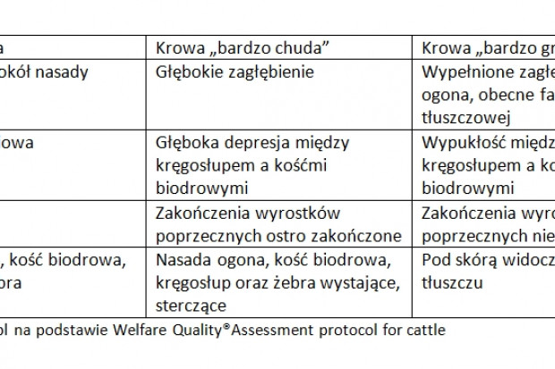

Miejsca pomiaru na ciele krowy przedstawione są w tabeli zamieszczonej poniżej.
W przypadku oceny pojedynczej krowy przypisuje się O pkt. w przypadku, gdy krowa nie jest zbyt chuda, czy zbyt gruba – ma normalną budowę ciała. 1 pkt daje się krowie, której wskaźnik „bardzo chuda” (zobacz tabela) stwierdzono w przynajmniej w 3 z 4 miejsc pomiarowych, a 2 pkt to krowa bardzo gruba – wskaźniki wskazywały na to w przynajmniej trzech miejscach.
Na poziomie stada oblicza się procent krów bardzo chudych, tzn. uwzględnia się jedynie te krowy, które określono podczas powyższej obserwacji jako „bardzo chude”. Jednak, według zaleceń protokołu, zebranie informacji na temat procentu krów bardzo grubych może być korzystne ze względu na ryzyko zaburzeń metabolicznych, problemów z wycieleniem itp.

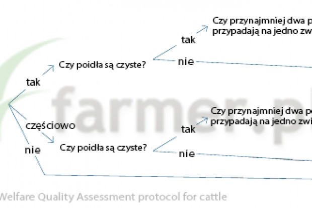

W przypadku gdy poidło nie działa prawidłowo lub przepływ jest niewystarczający (mniejszy niż 20 l/minutę lub 10 l/min w przypadku poideł korytowych, wtedy rekomendowana liczba zwierząt brana pod uwagę przy obliczeniach dzielona jest przez 2.  (np. 1 poidło na 5 zwierząt – a nie 10  – lub też 12 cm na jedną krowę zamiast 6 cm, itp.)
Całkowity wynik dla określenia kryterium  braku długotrwałego pragnienia oblicza się odpowiadając na pytania według schematu zamieszczonego poniżej.  Następnie wynik przypisany dla wszystkich zwierząt jest równoważny z najgorszym uzyskanym wynikiem na poziomie grupowym w przypadku gdy przynajmniej 15 proc. obserwowanych zwierząt jest w grupach, które osiągnęły taki wynik lub niższy.
