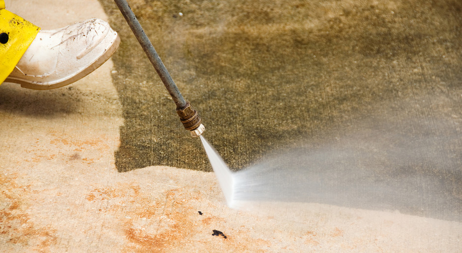

Drugim krokiem jest namaczanie czyszczonych powierzchni. W nowoczesnych obiektach często montuje się system automatycznego namaczania, który wykonuje tę czynność za nas. W większości chlewni namaczanie wykonuje się jednak ręcznie, przy udziale węża z wodą. Tak potraktowaną powierzchnię należy zostawić na kilka godzin, aby zalegający w pomieszczeniach brud zdążył nasiąknąć. Następnie przechodzimy do właściwego mycia powierzchni przy użyciu urządzenia wysokociśnieniowego. Mycie można przeprowadzać zarówno zimną, jak i gorącą wodą. Lepsze efekty daje mycie w wodzie gorącej, wysoka temperatura likwiduje bowiem znaczne ilości drobnoustrojów. Niestety, działanie takie napotyka na przynajmniej dwa problemy: pierwszym z nich jest intensywne parowanie gorącej wody, co poprzez pogorszenie widoczności może odbić się negatywnie na precyzji wykonywanego zabiegu. Drugim ograniczeniem jest wysoki koszt urządzeń wyposażonych w funkcje podgrzewania wody. Z tego też powodu częściej stosuje się mycie powierzchni przy użyciu wody zimnej. Nie jest to naturalnie żadnym błędem.
Potężnym i niewybaczalnym błędem jest natomiast rezygnacja z zastosowania środków myjących. Pozornie może wydawać się, że wysokie ciśnienie, jakim działamy na myte powierzchnie, usunie z nich wszelkie zabrudzenia. Nie do końca. Powierzchnie w pomieszczeniu pokryte są biofilmem: cienką błoną polisacharydową tworzoną przez drobnoustroje. Pod nią zalegają niezliczone ilości patogenów. Bez zastosowania środków myjących nie rozbijemy biofilmu, a co za tym idzie - zastosowany później środek dezynfekcyjny nie będzie w stanie oddziaływać na drobnoustroje. Mycie powierzchni samą wodą nie zapewni nam zatem absolutnie żadnego bezpieczeństwa biologicznego naszej produkcji.
