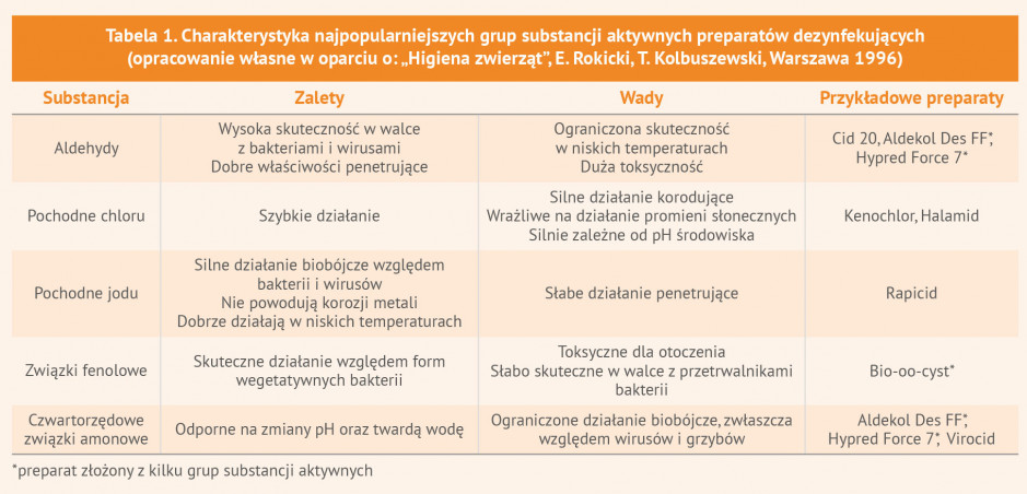

Na rynku dostępna jest bardzo szeroka gama preparatów dezynfekcyjnych. Różnią się one rodzajem zastosowanych substancji czynnych, ich stężeniem, odczynem, temperaturą działania, dawkowaniem, a przede wszystkim ceną. Aby wybór preparatu dezynfekującego był przysłowiowym strzałem w dziesiątkę, musimy zwrócić uwagę na kilka aspektów.
Przede wszystkim produkt powinien być przebadany pod kątem skuteczności zwalczania konkretnych patogenów, ale także bezpieczeństwa dla zwierząt i ludzi. Jednym z najważniejszych kryteriów wyboru preparatu jest także dobór substancji aktywnej produktu pod kątem problemów zdrowotnych trapiących nasze stado. Różne substancje są bowiem skuteczne w walce z różnymi patogenami. Do rutynowej dezynfekcji najlepiej użyć produktu o możliwie najszerszym spektrum działania. Zwalczając konkretną jednostkę chorobową, można z kolei zastosować bardziej specyficzne produkty.
Inny ważny parametr to zakres temperatur, w których preparat wykazuje skuteczne działania. Tyczy się to szczególnie okresu zimowego, kiedy to w pustych pomieszczeniach produkcyjnych panuje relatywnie niska temperatura. Wówczas zastosować należy preparat dobrze sprawdzający się właśnie w takich warunkach. Pamiętajmy także, że ważna jest nie tylko temperatura powietrza w obiekcie, lecz także wody użytej do przygotowania cieczy roboczej. Jeżeli do przygotowania preparatu użyjemy zbyt zimnej wody, skuteczność działania preparatu ulegnie osłabieniu.
Kolejny ważny aspekt to oddziaływanie preparatu na dezynfekowane powierzchnie. Niektóre produkty powodować mogą szybką korozję metalowych elementów wyposażenia. Chcąc utrzymać wnętrze naszej fermy w dobrym stanie technicznym, decydujmy się zatem na wybór produktów niewchodzących w reakcję z dezynfekowanymi powierzchniami.
