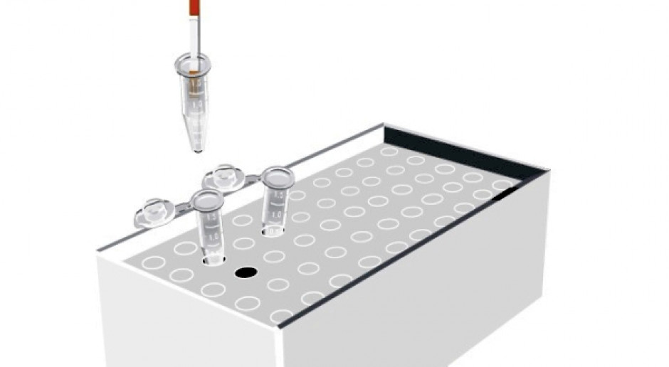

Istnieją zestawy szybkich testów domowych, możliwe do wykonania w ciągu zaledwie 3 minut. Takie zestawy są produkowane przez kilka amerykańskich firm i cieszą się dużą popularnością w USA i w Brazylii.
Jeden zestaw zawiera 25 możliwych do wykorzystania prób. Test wykrywa jedną z mikotoksyn w zależności od tego jaki test kupimy i co chcemy oznaczyć. Wystarczy jedynie przygotować próbkę paszy lub zboża, rozrobić z wodą i po trzech minutach można przejść do testu paskowego.
Na paskach służących do oznaczenia znajdują się opatentowane przeciwciała wychwytujące mikotoksyny jeśli te znajdą się w badanej próbce. W zależności od tego ile linii pojawi się na pasku możemy się dowiedzieć, czy dana miko toksyna występuje w naszym zbożu lub w paszy.
