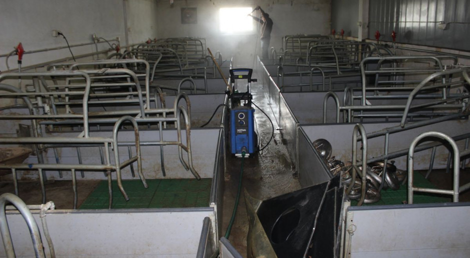

Dezynfekcja, wbrew opiniom, jest procesem skomplikowanym, wymagającym wiedzy i wyzbycia się rutyny i przyzwyczajeń. Jej skuteczność jest wypadkową właściwego przygotowania pomieszczeń, znajomości zakresu działania środka dezynfekcyjnego, właściwego stężenia, czasu działania i temperatury otoczenia w trakcie jej wykonywania – tłumaczył dr Marian Porowski, podczas XIX Międzynarodowej Konferencji Naukowej, która odbyła się w PIW-et w Puławach.

1. Dokładne mycie powierzchni i usunięcie zanieczyszczeń organicznych jak gnój, gnojówka, obornik. W obecności tych zanieczyszczeń skuteczność działania środków dezynfekcyjnych jest znacznie ograniczona. Po ich usunięciu niezbędne jest namaczanie powierzchni przygotowanej do dezynfekcji z użyciem środków zwilżających. Takie postępowanie poprawia efektywność, skraca czas potrzebny na czyszczenie, zmniejsza zużycie wody i pośrednio produkcję gnojowicy.
2. Usunięcie z powierzchni tzw. biofilmu. Biofilm jest to zbiór bakterii, wirusów i grzybów bytujących pod cienką warstwą zbudowaną z pozostałości tłuszczu znajdującego się w kale a powstającą podczas mycia. Dla rozpuszczenia tej warstwy konieczne jest użycie detergentów a następnie po określonym czasie spłukujemy jego pozostałości.
3. Właściwie przeprowadzona dezynfekcja -  krok po kroku, w tabeli poniżej.
