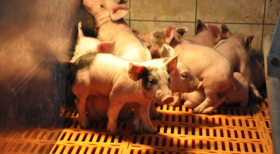

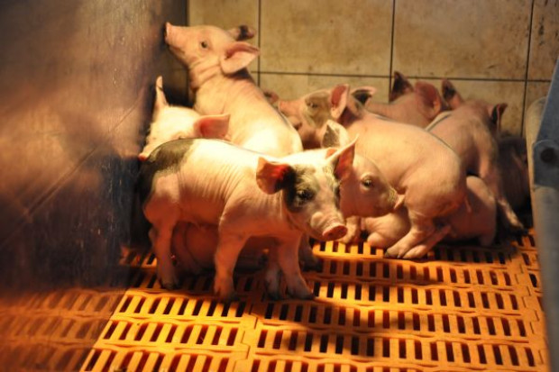

Kolejnym czynnikiem, który może potęgować przygniecenia na porodówce jest temperatura. Jeżeli temperatura ogólna w pomieszczeniu jest wysoka i wynosi 24 st. C to możemy być pewni, że prosięta będą leżeć w różnych punktach kojca, także prze losze. Gdy samica zacznie zmieniać pozycję wtedy prosięta leżące przy niej mogą zostać przygniecione. Dlatego temperatura ogólna na porodówce powinna być bardziej dopasowana pod lochę niż pod prosięta. Zależy nam przecież, aby samica była bardziej energiczna i szybciej reagowała na to co się dzieje wokół niej. Z kolei dla prosiąt trzeba wyznaczyć jednoznaczne miejsca bytowania. Nawet jeżeli na porodówce temperatura będzie niższa to gdy w kojcu będzie miejsce z matą i z promiennikiem, prosięta będą układały się w jednym określonym miejscu - ale razem. Aby zwiększyć jeszcze temperaturę w miejscu bytowania prosiąt niektórzy rolnicy w rogu kojca w miejscu z promiennikiem ciepła montują tzw. daszki. Może być on wycięty z płyty wiórowej ze zrobionym otworem na lampę. Takie zadaszenie pozwoli na większe zatrzymywanie ciepła na legowisku prosiąt. Tym samym klimat na porodówce będzie optymalny dla lochy i dla prosiąt.
