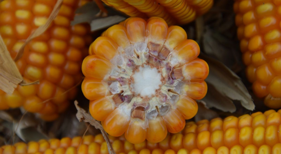

Ile kosztuje zakiszanie ziarna kukurydzy w rękawie? Fot. K.Szulc
Żniwa kukurydziane coraz bliżej. Rolnicy przeznaczający zebrane ziarno na paszę dla świń powinni rozważyć możliwość jego zakiszenia w rękawie. Koszt tej metody konserwacji jest bowiem wyraźnie niższy niż dosuszania.
