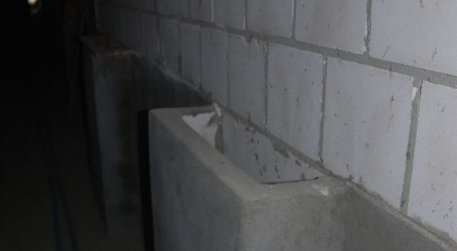

Dobre rozprowadzenie powietrza w chlewni jest niezbędne w każdych warunkach temperaturowych. Nawet w okresie letnim możemy spowodować zbyt dużą prędkość powietrza w chlewni, w wyniku czego zwierzęta będą stały nieustannie w przeciągu. Takiej sytuacji zapobiegają kanały powietrzne pod podłogą lub pod korytarzami kontrolnymi przy kojcach.
Systemy wlotu powinny dostarczać każdej świni dostateczną ilość świeżego powietrza zwłaszcza przy ustawieniu minimalnej wentylacji.
Zawsze należy unikać przeciągów w budynku, a wchodząca masa powietrza powinna być rozprowadzana równomiernie po całym pomieszczeniu.
Nie jest oczywiste, który system wlotu powietrza i jaka prędkość są najlepsze, nigdy jednak zimne powietrze nie powinno opadać bezpośrednio na zwierzęta. Należy pamiętać, że im młodsze zwierzęta tym bardziej wrażliwe na przeciągi – tłumaczy Fred de Cocq z firmy De Heus, międzynarodowy specjalista ds. zarządzania produkcją świń.
Jednym z najlepszych systemów wlotów świeżego powietrza jest kanał powietrzny pod podłogą lub bardziej konkretnie pod korytarzami kontrolnymi umieszczonymi przy kojcach.
- W okresie letnim system ten dostarcza świeże powietrze bezpośrednio do kojców ze zwierzętami bez zagrożenia wystąpienia przeciągów. Jednocześnie gorące powietrze z zewnątrz zostaje w naturalny sposób schłodzone, co pozwala na mniejsze ustawienie stopnia pracy wentylacji i jednocześnie zaoszczędzić energię – mówi Fred de Cocq.
