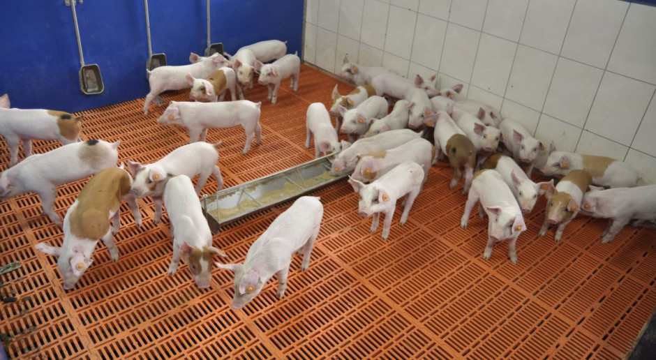

Niskie temperatury to trudniejsza dezynfekcja chlewni
Niskie temperatury to trudniejsza dezynfekcja chlewni Fot. A.Królak
