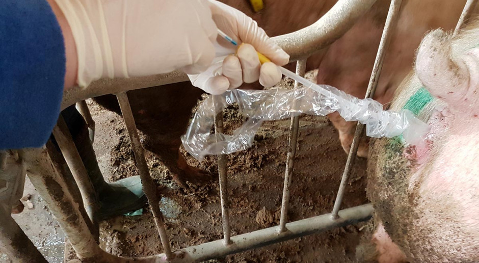

Standardowa procedura krycia zakłada 2-3-krotne krycie podczas rui, dawką 80-100 ml świeżego nasienia zawierającego 3 miliardy żywych plemników i zdeponowanego doszyjkowo CAI (Cervical Artificial Insemination).
Do krycia doszyjkowego używa się zwykle kateterów piankowych, z mniejszą średnicą główki dla loszek i większą dla macior starszych. Odmianą katetera doszyjkowego jest kateter Gedis, który niejako łączy w sobie kateter i dawkę inseminacyjną w jednym i służy do samoinseminacji zwierząt. Obecnie kateter Gedis został zmodyfikowany (głównie kształt główki) i jest rozprowadzany pod nową nazwą SelFix.
PCI (Post Cervical Insemination), czyli inseminacja pozaszyjkowa, polega na wprowadzeniu nasienia głębiej niż przy standardowej inseminacji, tj. za szyjkę macicy. PCI pozwala na redukcję ilości plemników w dawce inseminacyjnej o ok. połowę, do 1,5 mld oraz zmniejszenie objętości dawki do ok. 50 ml. Redukcja dawki inseminacyjnej do 1 mld i 30 ml może już powodować spadek skuteczności krycia oraz liczby prosiąt w miocie.
Technika PCI wymaga dodatkowego katetera (cewnika), który wprowadzany jest przez kateter główny ok. 15-20 cm głębiej niż zwykle. Pomimo dodatkowego czasu, jaki należy poświęcić na wprowadzenie cewnika przez kateter główny, sam zabieg inseminacji przebiega bardzo sprawnie i nie wymaga dużych umiejętności od wprowadzającego.
DUI (Deep Uterine Insemination) lub IUI (Intra Uterine Insemination) - głęboka inseminacja domaciczna - ma na celu zdeponowanie nasienia głęboko, do rogu macicznego. Dzięki DUI można zmniejszyć objętość dawki inseminacyjnej do 5 ml oraz koncentrację plemników do 150 mln. Ze względu na fakt, że nasienie deponowane jest właściwie tylko do jednego rogu macicznego, lepszą skuteczność krycia i większą liczbą prosiąt uzyskano przy dawce inseminacyjnej zawierającej 600 mln plemników w 20 ml nasienia.

Kateter wprowadza się do pochwy pod kątem ok. 45°, prowadząc go po górnym sklepieniu pochwy. Taki kąt wprowadzania minimalizuje ryzyko błędnego wprowadzenia katetera do cewki moczowej, której ujście znajduje się na dnie pochwy i ma dość dużą średnicę. Kateter wprowadza się do wyczuwalnego oporu, prostuje i "dopycha". Umocowanie katetera można sprawdzić poprzez lekkie cofnięcie go - powinno się wyczuć, że kateter jest zaczepiony i nie daje się łatwo wyciągnąć.
W systemach PCI i DUI cewnik wprowadza się przez dobrze umocowany kateter główny (prowadzący) ruchami posuwisto-zwrotnymi aż do przejścia wszystkich fałdów szyjki macicy, co przejawia się brakiem dalszego oporu na zakończeniu cewnika.

    To nie knur wywołuje i synchronizuje ruję. Dzięki knurowi objawy rujowe są bardziej widoczne, ale i bez niego ruja wystąpi. Hodowcy potwierdzą, że bywa, że ruja wystąpi u lochy karmiącej, która z żaden sposób nie jest stymulowana. Synchronizację rui uzyskujemy poprzez odsadzanie większej grupy loch w jednym terminie, a nie poprzez stymulację knurem. Autor tekstu chyba nie do końca orientuje się o czym pisze.
    P.S. zdjęcie przedstawia krycie w rękawiczkach lateksowych, 90%, a może i więcej ferm macierzystych potwierdzi, że w trakcie krycia nie używa się rękawic z talkiem...
