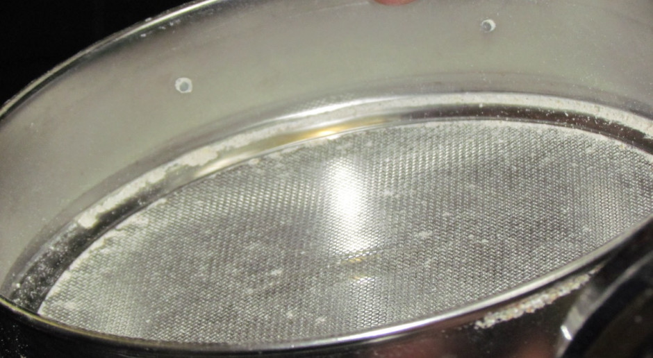

Sita analityczne przydatne w każdej chlewni Koszt zakupu zestawu sit analitycznych do oceny rozdrobnienia paszy to około 500 złotych; Fot. BW

Na rozdrobnienie składników paszy wpływa przede wszystkim prawidłowy dobór siatek w śrutowniku. Udział frakcji pylistej wzrasta również na skutek zużycia elementów roboczych urządzenia. Aby przekonać się o tym, czy przygotowywana przez nas mieszanka jest właściwie rozdrobniona, należy wykonać analizę sitową. Polega ona na przesianiu próbki paszy przez zestaw sit o różnej średnicy oczek. W przypadku pasz dla trzody ważne są przede wszystkim dwie wartości. Mniej niż 15 proc. masy próbki powinno zostać na sicie o średnicy oczek 2 mm, a nie więcej niż 40 proc. masy badanego materiału powinno przesiać się przez sito o średnicy oczek 1 mm. Znając te dwie wartości, można określić, czy pasza jest właściwie rozdrobniona.
Sita analityczne powinny stanowić wyposażenie każdej chlewni. Umożliwiają bowiem regularne kontrolowanie parametrów przygotowywanej paszy. Koszt ich zakupu nie jest również wygórowany. Za zestaw dwóch sit (o średnicy oczek 1 i 2 mm) rolnik zapłaci mniej niż 500 złotych. Taki zestaw z powodzeniem wystarczy do wykonania podstawowej analizy sitowej przygotowywanej paszy.
