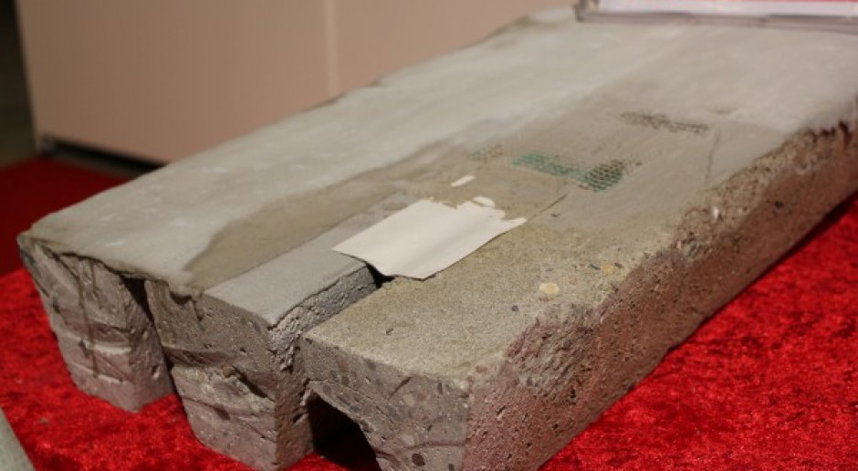

Zaklejają szczeliny w betonowych rusztach, aby dostosować je do nowych wymogów dobrostanu wchodzących w życie z dniem 1 stycznia 2013 r.
Od 2013 r. szerokość szczelin betonowych rusztów nie będzie mogła przekraczać 14 i 18 mm; odpowiednio dla warchlaków i tuczników. Z kolei minimalna szerokość beleczek powinna wynosić odpowiednio 50 mm (warchlaki) i 80 mm (tuczniki).
Niektóre kraje UE miały problem z dostosowaniem się do tych wymagań dobrostanu utrzymania zwierząt. W Danii, w wielu chlewniach betonowe ruszta miały umieszczone otwory zbyt gęsto . Dlatego nie spełniały wymogów, minimum: 50 mm(warchlaki) i 80 mm(tuczniki).
Tutaj problem duńskich producentów trzody chlewnej rozwiązała firma Nordic Agro& Industri Kemi. Stworzyła specjalny komplet taśmy i siatki wykonanej z włókna szkalnego, które nadają się to zaklejenia nadmiernych szczelin.
Taśma i siatka są wzmocnione warstwami cementu akrylowego. Zmodyfikowany w ten sposób  ruszt będzie spełniał wymogi prawa.
Łączny koszt siatki i taśmy prezentowanych na targach Agromek 2012 wynosił około 30 euro/m brutto. Jeżeli usługa jest wykonywana przez firmę na miejscu w gospodarstwie to koszt rośnie do około 120 euro/m2 brutto zaklejonych szczelin.
