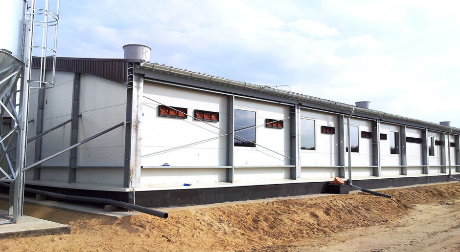

W ostatnich latach wiele się zmieniło w kwestii zabudowań przeznaczonych do tuczu świń. Praktycznie odchodzi się już od tradycyjnych budynków murowanych na rzecz tuczarni lekkich, zbudowanych z płyt warstwowych, na konstrukcji stalowej. Mają to być zoptymalizowane obiekty generujące niskie koszty utrzymania, a jednocześnie wytrzymałe.
Trudna sytuacja na rynku produkcji świń wymusza na inwestorach, że nowe obiekty do utrzymania świń muszą być jednocześnie trwałe, ale też energooszczędne, łatwe w utrzymaniu i nie generujące później zbędnych kosztów, np. ponoszonych na konserwację obiektu. Jednym z powodów, dlaczego coraz częściej widzimy, że odchodzi się od tradycyjnie murowanych obiektów, są koszty materiałów i samej robocizny. – Koszty budowy i jej szybkość są decydujące przy budowie tuczarni. Dlatego też najbardziej popularne w ostatnim czasie stały się budynki o lekkiej konstrukcji stalowej, z obudową z płyt warstwowych. Zwykle budujemy tuczarnie na ok. 2 tys. tuczników o wymiarach ok. 100 x 18 m. Zazwyczaj stawia się taki budynek w 4 miesiące – mówi Łukasz Kraska z firmy Wesstron.
Na popularności nie tracą również mniejsze budynki, co podkreśla w rozmowie Marcin Włodarczyk z firmy Agricon. – Najczęściej budujemy tuczarnie o wymiarach ok. 15 m x 51 m, mieszczące ok. 960 tuczników. Jesteśmy w stanie wykonać obiekt w ciągu 9-12 tygodni w zależności od pory roku oraz wariantu konstrukcyjno-technologicznego wybranego przez klienta. Zakres prac obejmuje wykonanie robót betoniarskich wraz z fosą do magazynowania gnojowicy, o głębokości 1,0-1,5 m, konstrukcją stalową, poszyciem ścian i dachu, instalacjami wewnętrznymi oraz montażem wyposażenia technologicznego.
Dlaczego akurat płyty warstwowe?
Dzisiejsze chlewnie to lekkie budynki, tworzone na ocynkowanych konstrukcjach stalowych obłożone płytami warstwowymi z rdzeniem poliuretanowym, pokryte okładziną z blachy ocynkowanej dodatkowo powlekanej warstwą poliestru. – Wewnątrz budynku ściany z płyty warstwowej zabezpieczane są przez panele komorowe PVC. Ich wysokość to ok. 1 m, jest to koniecznie, aby chronić ścianę przed zwierzętami utrzymywanymi w kojcach grupowych – wyjaśnia Marcin Włodarczyk z Agricon.
Jeśli weźmiemy pod uwagę środowisko, w jakim będzie funkcjonował budynek, czyli towarzystwo chociażby amoniaku, siarkowodoru, pozostałości paszy i kwasów organicznych, to zabezpieczenie obiektu przed korozją jest podstawą. Dlatego przedstawiciel Wesstron podkreśla, że w tworzonych obiektach stosowane są płyty z najlepszą powłoką antykorozyjną spełniającą wymagania pod względem korozyjności środowiska, w których są używane. – Sam producent płyt daje gwarancję na 15 lat trwałości. Często stosujemy również płyty z okładziną z blachy kwasoodpornej. Konstrukcje są wykonywane z profili zamkniętych, czyli mamy jak najmniej miejsc, gdzie gromadzą się brud i woda, które powodują korozję. Konstrukcje są ocynkowane ogniowo, czyli zanurzane w wannach z gorącym cynkiem. Jest to bardzo dobre zabezpieczenie, które gwarantuje wieloletnie użytkowanie bez specjalnych zabiegów konserwacyjnych – mówi Łukasz Kraska.

Dużą zaletą budynków z płyt warstwowych są gładkie, nieporowate powierzchnie, co gwarantuje łatwość w utrzymaniu czystości. Mycie w takim budynku jest wygodniejsze, bardziej efektywne, a do tego zajmuje mniej czasu niż np. wewnątrz pomieszczeń tynkowanych. Do tego, mając konstrukcję stalową zamkniętą pomiędzy dwoma warstwami blachy, unikamy dodatkowych miejsc, gdzie mogłyby się zbierać zanieczyszczenia. – W praktyce wchodząc do budynku, widzimy sam sufit bez żadnych elementów konstrukcyjnych. To dodatkowo ułatwia zachowanie wysokich standardów higieny, ale też po prostu usprawnia pracę – mówi Marcin Włodarczyk
W obiektach budowanych z płyt warstwowych na pewno jest też łatwiej utrzymać ciepło niż w chlewniach murowanych. Pianka poliuretanowa jest ok. 2 razy bardziej skuteczna pod względem termoizolacyjnym niż np. styropian.
