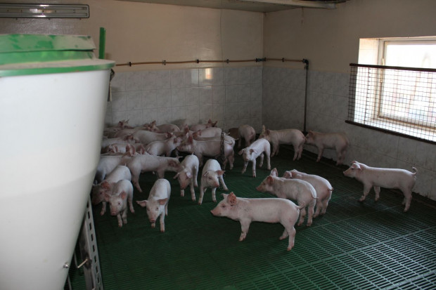

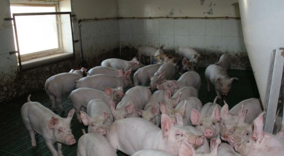

Prosięta, a później tuczniki są transportowane w dużych skrzyniach wstawianych na zrobionej własnoręcznie przez producenta świń elektrycznej windzie. Producent podkreśla, że świnie są spokojne przy transporcie.
Kojce umieszczone na piętrze są urządzone w całości na rusztach plastykowych. Podłoga jest umieszczona około 60 cm wyżej niż podłoga korytarza ze względu na umieszczenie wanien na gnojowicę zaraz pod rusztami. Podobał się artykuł? Podziel się!
