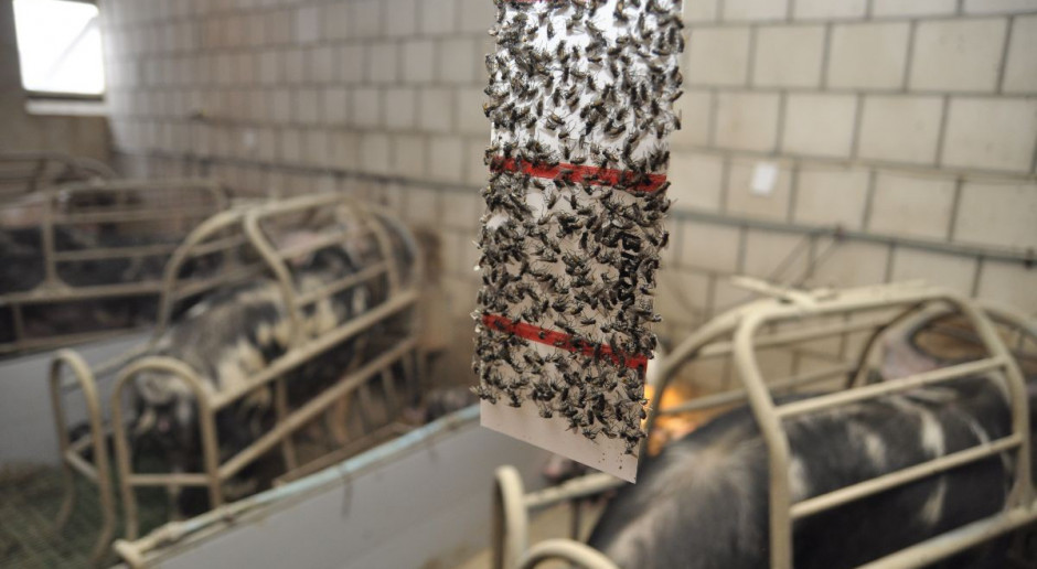

Najpopularniejszą formą zwalczania much i komarów w budynkach ciągle pozostają lepy na muchy np. Bros. Forma ich jest różna od rozwijanych rolek po dużej powierzchni kwadraty. Zasada ich umieszczania jest taka sama dla wszystkich, montujemy lepy nad korytami, w korytarzach i w pobliżu okien. Pamiętamy o ich wymianie kiedy tylko powierzchnia lepu pokryje się owadami.
