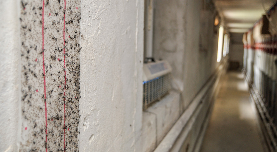

METODY FIZYCZNE
Zanim przejdziemy do wciąż popularnych insektycydów, warto napisać kilka słów na temat zwalczania much przy pomocy urządzeń takich jak lampy owadobójcze czy lepy. Podobnie jak w przypadku metod biologicznych, zastosowanie wspomnianych metod skuteczne jest wtedy, gdy rozpoczniemy je w momencie występowania ograniczonego zagęszczenia owadów w obiekcie. Dlatego też lampy owadobójcze, jak i lepy najlepiej użytkować przez cały rok, pozwoli to bowiem na ograniczenie występowania problemu much w okresie letnim. Najpierw kilka słów na temat lepów: występują one w rozmaitej postaci i wielkości. Tym, co łączy asortyment oferowany przez różnych producentów, jest niska cena. Przykładowo: lep w formie rozwijanej taśmy o długości 9 m i szerokości 30 cm to wydatek rzędu 30 zł.
Lepy charakteryzują się dość wysoką skutecznością, mają niestety także swoje wady. Do najważniejszych z nich należy tendencja kleju do wysychania pod wpływem występujących niekiedy w obiekcie przeciągów, a także krótszy czas działania w chlewniach o dużym zapyleniu powietrza (czyli de facto w większości obiektów). Cząstki kurzu z łatwością przyklejają się bowiem do powierzchni lepu, ograniczając w ten sposób jego skuteczność. Niemniej jednak lepy coraz chętniej stosowane są przez producentów trzody.
To samo powiedzieć można o różnego typu lampach owadobójczych. W praktyce spotkać można zazwyczaj dwa rodzaje lamp - rażące i lepowe. Lampy lepowe są w zasadzie rozwiniętą wersją tradycyjnych lepów: składają się bowiem z taśmy pokrytej klejem, obok której umieszczone są specjalne świetlówki, których zadaniem jest wabienie owadów. W lampach rażących świetlówki zastąpione są przez drucianą siatkę, po której przepływa prąd pod wysokim napięciem. W kontakcie z siatką muchy zostają rażone prądem. Do zalet lamp owadobójczych należy zaliczyć wysoką skuteczność działania. W połączeniu z lepami mogą ograniczyć nawet dość silnie rozwiniętą populację owadów. Minusem tego typu rozwiązań jest dość wysoki koszt: dobrej jakości lampa owadobójcza to wydatek rzędu 500-1000 zł, do tego należy doliczyć koszt związany z cykliczną wymianą świetlówek - po pewnym czasie tracą one bowiem zdolność przywabiania owadów.
