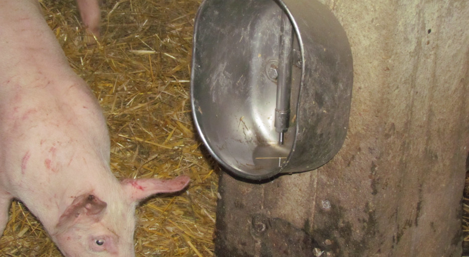

Zadbaj o prawidłowe funkcjonowanie poideł Odpowiednie pobranie wody zależy w dużej mierze od wysokości montażu poideł, ale także od prędkości przepływu wody w urządzeniu Fot. BW

Pierwszym z nich jest wysokość montażu. Powinna być ona dopasowana do typu poidła, ale przede wszystkim do wieku zwierząt. Wraz ze wzrostem świń, poidła powinny znajdować się w coraz większej odległości od podłogi.
Optymalna wysokość montażu poideł typu smoczkowego dla poszczególnych grup świń wynosi odpowiednio:
 - Prosięta ssące: 15 cm
- Warchlaki: 30 -> 55 cm
- Tuczniki: 65 cm
- Lochy: 75 cm
 Poidła miseczkowe należy natomiast montować na wysokości:
 - Prosięta ssące: 13 – 15 cm
- Warchlaki: 20 – 30 cm
- Tuczniki do 60 kg: 35 cm
- Tuczniki 60 – 110 kg: 55 cm
- Tuczniki >110 kg, lochy, knury:  60 cm
 Na ilość pobieranej przez zwierzęta wody wpływa nie tylko wysokość montażu poideł, ale także prędkość przepływu wody w urządzeniu. Zbyt wolne napływanie wody do poidła sprawi, że zwierzęta nie pobiorą wystarczającej ilości płynu. Zalecana prędkość przepływu wody w poidle powinna wynosić:
 - Prosięta: 0,5 l/min
- Warchlaki: 0,8 l/min
- Tuczniki: 0,8 – 1,2 l/min
- Lochy prośne: 3 l/min
- Lochy karmiące: 4 l/min
 Prędkość przepływu wody w poidle w dużej mierze zależy od stanu urządzenia, jak i czystości instalacji wodnej. Może zdarzyć się że na skutek zanieczyszczeń obecnych w rurach, jak i samym poidle, prędkość przepływu wody daleka będzie od zalecanej. Wówczas zwierzęta będą miały problem z pobraniem potrzebnej ilości wody, co odbije się zarówno na wynikach tuczu jak i rozrodu.
