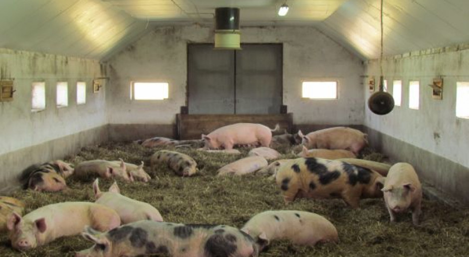

Zalecane poziomy wymiany powietrza w chlewni Odpowiednio zaprojektowany budynek inwentarski musi zatem posiadać wentylację wystarczającą dla danej obsady.fot. id
Wentylacja jest bardzo istotnym czynnikiem dla zachowania odpowiedniej temperatury oraz zawartości gazów i mikroorganizmów w powietrzu wewnątrz chlewni. Odpowiednio zaprojektowany budynek inwentarski musi zatem posiadać wentylację wystarczającą dla danej obsady zwierząt.
