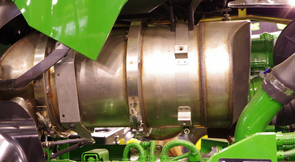

Adsorbery NOx - konkurencja dla SCR? Czy nowe wymagania dotyczące emisji spalin rozszerzą gamę elementów komplikujących układ wylotowy? Fot. GS
