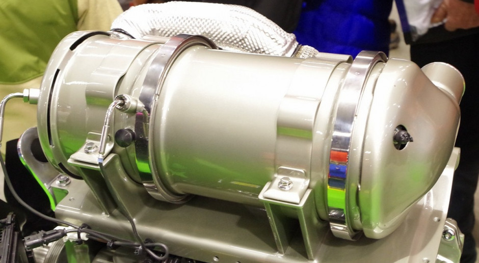

AOC, czyli amoniak pod kontrolą Tajemniczo wyglądające "puszki" systemów oczyszczania spalin często kryją więcej komponentów niż mogłoby się wydawać; Fot. GS
