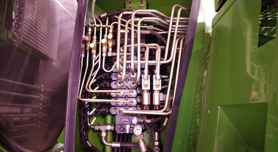

Czym smarować maszyny – oleje hydrauliczne, cz.5 Awarie hydrauliki bywają kosztowne, właściwy olej może im zapobiec; Fot. GS
