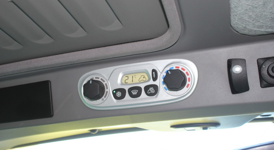

Klimatyzacja – dbamy o nią przez cały rok Żeby klimatyzacja była sprawna, trzeba o nią dbać przez cały rok, fot. K. Hołownia
