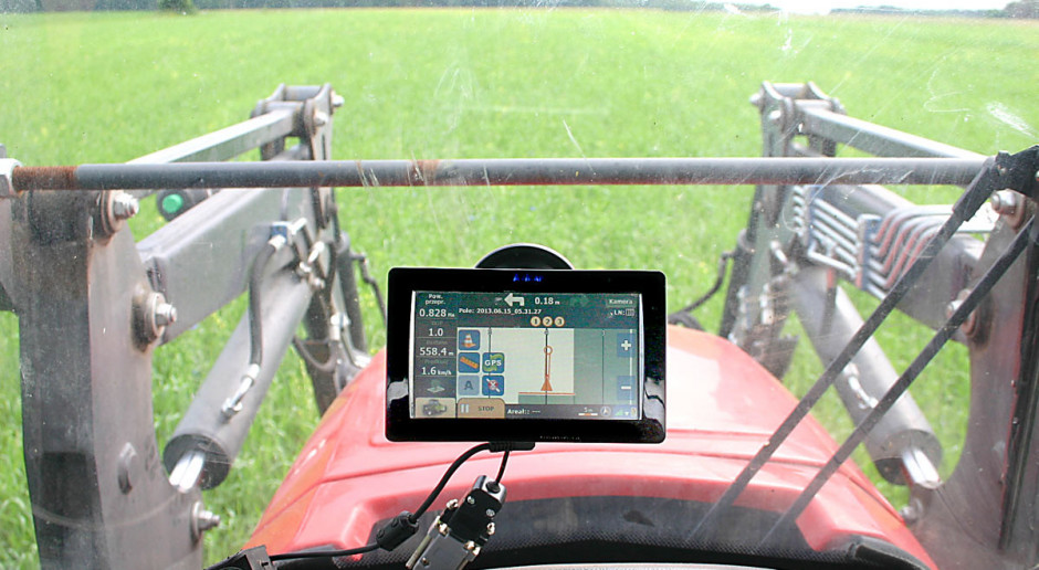

Większość nawigacji polowych kosztuje krocie i żeby je efektywnie wykorzystać, trzeba dysponować drogimi, zautomatyzowanymi maszynami. Na szczęście są też takie jak G6 Farmnavigator, które nie kosztują dużo i okazują się bardzo pomocne podczas wielu prac polowych.
Nawigacja polowa G6 Farmnavigator po pierwszym kontakcie nie robi wrażenia urządzenia profesjonalnego.
Właściwie zbudowano ją na bazie nawigacji samochodowej AvMap, której 4,8-calowy ekran wydaje się za mały, aby w drgającej kabinie ciągnika można było coś na nim zobaczyć. W dodatku trzeba za to urządzenie zapłacić około 5 tys. zł (brutto), podczas gdy podobne w sklepach motoryzacyjnych kosztują najwyżej kilkaset. Trzeba przyznać, że po wcześniejszych testach innych nawigacji polowych na początku byliśmy nieco sceptycznie nastawieni, ale dość szybko przekonaliśmy się, że Farmnavigator ma swoje zalety. Tak naprawdę w cenie zestawu dostajemy w pakiecie dwa urządzenia: nawigację samochodową i polową, m.in. zewnętrzną antenę GPS, specjalny uchwyt magnetyczny z przyssawką, ochronną gumową obudowę, zewnętrzną kamerę, zasilacz na 220 V i odtwarzacz multimediów.
Prosty montaż i łatwa obsługa
Przygotowanie urządzenia do pracy jest bardzo proste. Wystarczy przyssać je w kabinie do szyby i podłączyć zasilanie, wtykając kabel w zapalniczkę. Oczywiście należy też podłączyć zewnętrzną Antenę GPS, którą najlepiej umieścić na masce nad przednią osią, ale można też na dachu kabiny - najważniejsze, by była ona na zewnątrz i wzdłuż ciągnika.
Do jej mocowania służy mocny magnes, co w przypadku plastikowych dachów wymaga zamontowania metalowej płytki.
Urządzenie AvMap posiada również wewnętrzną antenę GPS, ale na jej podstawie niemożliwa jest dokładna nawigacja na polu. Zewnętrzna antena pozwala uzyskać dokładność przejazdu do 30 cm. Po włączeniu urządzenia mamy wybór, czy chcemy wykorzystać je jako odtwarzacz multimedialny, czy nawigację.
Po wybraniu drugiej opcji i zaakceptowaniu regulaminu przechodzimy już bezpośrednio do nawigacji polowej - z tego poziomu można przejść też do nawigacji drogowej. Dużą zaletą jest interfejs w języku polskim, dzięki czemu nawet bez dokładnego zapoznania się z instrukcją można szybko ustawić istotne parametry i rozpocząć pracę.

Dobra czytelność obrazu
Nasze początkowe obawy co do czytelności ekranu okazały się nieuzasadnione.
Oczywiście lepiej, gdyby był on większy, ale w tej postaci też sprawdza się dobrze. Jedyny minus małego ekranu to to, że w ruchu czasami trudno trafić palcem w odpowiednią ikonę - z czasem dochodzi się do wprawy.
Nawigowanie kierowcy działa dość standardowo. Podczas jazdy w centrum ekranu pokazywane są linie, po których należy się poruszać, a także położenie ciągnika względem nich. Natomiast w górze ekranu kierowca ma bardzo precyzyjne strzałkowo-liczbowe podpowiedzi kierunku jazdy w bieżącej chwili i o ile centymetrów powinien przesunąć ciągnik w danym kierunku. Na podstawie takich informacji na początku trudno było osiągnąć prostą linię jazdy, bardziej przypominała ona zygzak z odchyleniem do 1 m. Jednak po nabraniu wprawy ślady przejazdu coraz bardzie przypominały linię prostą.
Zaletą G6 Farmnavigatora w stosunku do innych tanich nawigacji polowych, m.in. TeeJeta CenterLiner 220, jest tworzenie na ekranie czytelnej grafiki. Ślad ciągnika wraz maszyną zaznaczany kolorem zielonym na białym polu. Oczywiście szerokość pokrycia zależy od ustawienia parametrów maszyny. Trzeba określić jej szerokość, a także odsunięcie od miejsca mocowania anteny. Funkcją wartą podkreślenia jest wirtualne sterowanie sekcjami roboczymi. Przydaje się to szczególnie podczas pracy z opryskiwaczem na polach o nieregularnym kształcie, ale też na zwykłych uwrociach. Po zadeklarowaniu szerokości belki dzieli się nią ilość sekcji opryskiwacza i określa szerokość, jaką każda z nich pokrywa.
Gdy część z nich zaczyna pokrywać miejsca już wcześniej opryskane, komputer na czerwono podkreśla sekcje, które należy wyłączyć. Funkcję tę można wykorzystać również w rozsiewaczu nawozów, jeśli ma oddzielne sterowanie każdej zasuwy.
