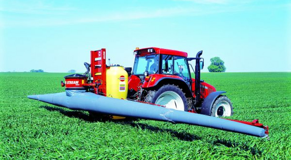

Znoszenie cieczy jest efektem działania wiatru, konwekcyjnych ruchów powietrza oraz jego zawirowań, które są wywołane często ruchem samego opryskiwacza. Te czynniki mają szczególnie ważne  i decydujące znaczenie w wypadku stosowania rozpylaczy drobnokroplistych i opryskiwaczy konwencjonalnych. Podczas wietrznej pogody, która zwiększa ryzyko znoszenia, poleca się stosowanie rozpylaczy niskoznoszeniowych, które produkują grube krople. Niestety czasami nie mamy innego wyjścia i zdarza się wykonać zabieg, gdy prędkość wiatru wynosi 3 m/s, wówczas należy zastosować rozpylacze inżektorowe, które produkują krople bardzo grube. Nie bez znaczenia jest też obniżenie prędkości roboczej opryskiwacza, a także obniżenie wysokości belki polowej do 35–40 cm, aby odległość od rozpylaczy do opryskiwanych roślin czy gleby była możliwie jak najmniejsza.
Wykorzystując do zabiegów ochrony opryskiwacze polowe z pomocniczym strumieniem powietrza (PSP) efekt czynników, takich jak wiatr, prędkość robocza i wielkość kropel, na znoszenie cieczy są w dużym stopniu ograniczone. Pozwala to na bezpieczne stosowanie rozpylaczy drobnokroplistych i relatywnie wyższych prędkości roboczych, bez większego ryzyka znoszenia, nawet podczas warunków wietrznych. Ale lepiej wówczas obniżyć belkę polową.
