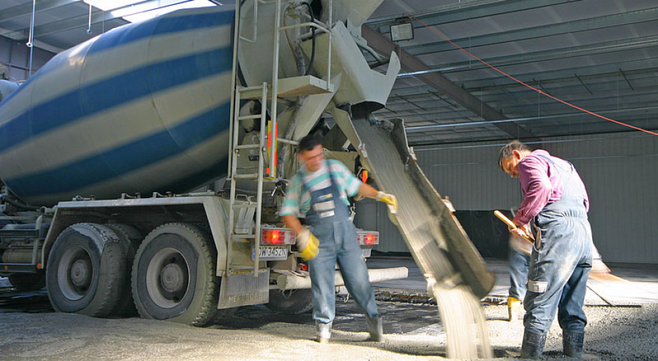

Aby bezpiecznie przechować ziarno luzem w magazynie lub stodole, oprócz nieprzeciekającego dachu i szczelnych ścian, potrzebna jest gładka i nieprzepuszczalna posadzka. Warto ją wykonać z betonu przemysłowego, a następnie utwardzić.
Pierwszym elementem wykonania betonowej posadzki w pomieszczeniu w której nie było twardej nawierzchni, jest wyrównanie i wykonanie podkładu. Najczęściej stosowany jest piasek, może być też gruz, który trzeba wysypać w kolejności: gruby na spód, drobny na wierzch dla jak najdokładniejszego wyrównania powierzchni.
W obydwu przypadkach trzeba zadbać o dobre zagęszczenie powierzchni. Najlepszym sposobem będzie użycie zagęszczarki spalinowej, która pozwoli na wykonanie tej czynności sposób dokładny i równomierny.
Dostęp to tego rodzaju urządzeń jest szeroki, a i ceny wynajmu nie są wygórowane. Wypożyczenie solidnej zagęszczarki (o masie 100-160 kg) na dobę to koszt 100-150 zł. Do tego trzeba doliczyć koszt zużytej benzyny (zużycie paliwa: 1-1,5 l/godz. ciągłej pracy) oraz kaucję (najczęściej około 500 zł), która jest zwracana w chwili oddania sprawnego sprzętu.
Powierzchnię można ubić oczywiście innymi metodami – maszynami czy urządzeniami posiadanymi w gospodarstwie. Ujeżdżanie kołami ciągnika, wałowanie – to często wykorzystywane sposoby na wykonanie tej czynności. Można je zastosować jeśli w budynku nie ma ograniczeń architektonicznych. Z reguły jednak efekty pracy zagęszczarką są lepsze.
Na utwardzonym podłożu trzeba utworzyć warstwę nieprzepuszczalną, tak aby uszczelnić je pod wylewany beton. Wystarczy rozłożenie zwykłej folii budowlanej, ale trzeba przy tym uważać żeby jej nie podziurawić.
Zasadniczym etapem jest wylewanie betonu (pomijając poziomowanie i ustawienie szalunków). I tu powstaje pytanie: czy wykonać go we własnym zakresie, czy zamówić gotowy?
W pierwszym przypadku na pewno będzie taniej – w zależności od kilku czynników – nawet o 20-40 proc. To właściwie jedyny ważny argument przemawiający za przygotowaniem betonu we własnym zakresie. Trzeba mieć bowiem na uwadze wiele innych detali, takich jak zazwyczaj potrzeba najmu siły roboczej, zamówienie lub przywiezienie we własnym zakresie cementu, żwiru, dostęp i koszt wody, koszt energii elektrycznej zużytej przez betoniarkę i czas wykonania wylewki.
Do tego dochodzi najważniejsza kwestia – jakość powstałego w ten sposób betonu. W praktyce beton wykonany sposobem gospodarczym będzie miał gorsze parametry od dostarczonego ze sprawdzonej betoniarni, nawet jeśli proporcje cementu do żwiru będą zachowane.
- Na wyższą jakość betonu przemysłowego wpływa choćby dodawanie w odpowiednich proporcjach dwóch konkretnych frakcji płukanego żwiru, do tego jest dodatek piasku. Dalej dochodzą dodatki chemiczne zmniejszające zawartość wody, co ma kluczowe znaczenie przy wiązaniu betonu. Do tego może być dodane tzw. zbrojenie rozproszone – mówi przedstawiciel z firmy General Beton z Piotrkowa Trybunalskiego.
Jak twierdzą specjaliści, na wylewkę betonową przeznaczoną do magazynu na zboże, wystarczającym jest beton o twardości B20 lub B25. Koszt 1 m3 betonu B20 waha się w granicach 220-250 zł netto. Do tego trzeba zazwyczaj doliczyć koszt dojazdu cementowozu, który wyjściowo kształtuje się w okolicach 3,5 zł/km.
Wartym uwagi rozwiązaniem jest zamówienie samochodu z pompą i ramieniem do wylewania betonu. Przy takiej opcji trzeba dopłacić około 20 zł do metra sześciennego, ale dzięki wysięgnikowi można zdecydowanie zaoszczędzić na czasie i pracy ludzkiej. Ramie pozwala na łatwe i szybkie rozprowadzenie betonu przez jedną osobę w obrębie co najmniej kilkunastu metrów. Potem pozostaje jedynie delikatne wyrównanie powierzchni pacą.
Oczywiście koszt zakupu betonu, a w szczególności dodatkowe koszty takiej jak dojazd czy samochód wyposażony w pompę, są z reguły do negocjacji. Im większe zamówienie, tym większe pole do rozmów.
Zazwyczaj w magazynach rolniczych pod zboże gdzie wjeżdżają ciągniki z przyczepami, wystarczy warstwa około 15 cm betonu B20. W przypadku wykonywania wylewki na starą posadzkę już istniejącą, jeśli stanowi stabilny podkład, fachowcy mówią że wystarczy już 10 cm (nie średnio, ale w najpłytszym miejscu).
Dużym problemem przy posadzkach betonowych jest ich pylenie, które ujawnia się po pewnym czasie użytkowania, na przykład 2-3 latach. Zależy on przede wszystkim od tego, jak intensywnie magazyn jest wykorzystywany. Posadzka ściera się pod kołami maszyn i ocierających o nią szufle ładowaczy czołowych lub ładowarek, ale również przez przesuwane po niej zboże. Nasiona działają wtedy jak papier ścierny. Generalnie, posadzek betonowych (zwłaszcza nieutwardzonych) nie powinno się stosować tam gdzie zboże często rotuje, na przykład w punktach skupu.
Aby zapobiec ścieraniu, można zastosować specjalne utwardzacze. Utwardzacze to substancje chemiczne, które stosuje się koniecznie na świeżo położony beton posadzkowy i zaciera, dzięki czemu uzyskuje się warstwę monolityczną – wtarta posypka wchodzi w strukturę betonu, który staje się gładki i znacznie bardziej odporny na wykruszanie. Dlatego usługę utwardzania trzeba zgrać z wylewaniem betonu posadzkowego.
-Do utwardzenia stosuje się specjalny proszek, który się sypie po rozłożeniu betony i następnie zaciera. Uzyskuje się wtedy gładką posadzkę, podobną jak w marketach czy halach przemysłowych. Gładko zatarty beton – te około 5 mm wierzchniej warstwy – sprawia, że jest on bardzo twardy, odporny na uderzenia i zarysowania – mówi Marcin Nowak, właściciel firmy Nowak Systemy obróbki betonu.
Gładka posadzka to także łatwiejsze utrzymanie czystości i skuteczniejsza dezynsekcja magazynu.
- Koszt utwardzenia waha się w granicy 5-8 zł za m2 (materiał plus robocizna), a trwałość posadzki wzrasta przy tym 2-3 krotnie – dodaje Nowak.
Dostępne są tutaj różnego rodzaju środki i technologie, gwarantujące różne poziomy ścieralności dla posadzek, w skali określonej europejskimi normami, od A1,5 do A22, przy czym pierwszy oznacza najmniejszą podatność na ścieranie.
Chcąc mieć posadzkę wytrzymującą duże obciążenia, niepodatną na pękanie, powinno się wykonać zbrojenie. Tradycyjne zbrojenie to jednak kosztowne i czasochłonne przedsięwzięcie.
Ciekawą alternatywą jest tzw. zbrojenie rozproszone, czyli drobne włókna z różnego rodzaju tworzyw sztucznych lub stali (cienkie druciki o długości około 5 cm) dodawane do betonu na etapie mieszania jeszcze w betoniarni. Tworzą one w posadzce strukturę, która ją wzmacnia. Wydatek na zbrojenie rozproszone może być zrekompensowany cieńszą warstwą wylewanego betonu. Za kilogram zbrojenia stalowego trzeba zapłacić około 3 zł. Do 1 m3 dodaje się go od 15 do 30 kg (dane General Beton).
