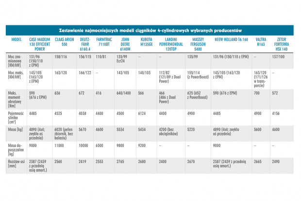

Różnice w konstrukcji silników między modelami 4- a 6-cylindrowymi, niosą ze sobą także odrębności w konstrukcji elementów ramy i innych podzespołów ciągników. Chodzi tu głównie o wzdłużny rozkład masy ciągnika, związany przede wszystkim z większym rozstawem osi i wydłużeniem całego ciągnika.
Ma to duże znaczenie podczas prac z dużymi narzędziami zawieszanymi oraz w dużym stopniu wpływa na stabilność podczas transportu. Nawet bez zawieszonego z tyłu narzędzia, wygodniej podczas szybkich przejazdów będzie się jechało "większym" ciągnikiem, w którym nierówności przenoszone przez przednią oś na kabinę są odczuwalne w mniejszym stopniu. W tym przypadku sytuację w wielu maszynach ratuje aktywna amortyzacja przedniej osi i przedni balast.
Spośród analizowanych, największych "4-cylindrowców" poszczególnych producentów, przykładem maszyny o największym rozstawie osi jest John Deere 6140M (2,76 m). Ciągnik ma też sporą, podstawową masą własną - ponad 5,5 tony. Prawie 2,7 m rozstawu osi ma Valtra N163, która dysponuje masą 5,6 tony. Podobny rozstaw osi i nie wiele mniejszą masę ma Kubota M135GX . Dodatkowo, charakterystycznym elementem Kuboty na tle konkurencji jest jednostka napędowa o dużej pojemności skokowej - 6,1 l, która uzyskuje maksymalny moment obrotowy już przy 1200 obr./min. wału korbowego silnika. Rekordzistą w masie ciągników jest Claas Arion, który bez dodatkowego balastu waży ponad 6 ton.
Im większy rozstaw osi, tym gorsza zwrotność ciągnika. Duża masa nie będzie też atutem przy pracach, na przykład zbiorze zielonek, gdzie liczy się jak najmniejsze ugniatanie gleby, ale jednocześnie do wydajnej pracy potrzeba sporo mocy do zasilenia maszyn towarzyszących, takich jak zestawy kosiarek lub prasoowijarki. W takich pracach dobrym połączeniem jest wysoka moc silnika z dużym promieniem skrętu, a więc z zasady krótszym rozstawem osi. Dobry skręt to także nieoceniony atut w pracach z ładowaczem czołowym - wszędzie tam mocne, kompaktowe ciągniki 4-cylindrowe sprawdzą się znakomicie. Przykładem maszyn z tej grupy o mniejszych rozstawach osi mogą być: Deutz-Fahr 6160.4, New Holland T6.160 i Case IH Maxxum Efficient Power. Pierwszy z nich wyposażono w silnik o mocy 156 KM i rozstawem osi wynoszącym 2,41 m. New Holland i Case IH dysponują takimi samymi parametrami - mocą znamionową 131 KM oraz rozstawem wielkości 2,38 m (przednie osie bez amortyzacji).
Niektórzy producenci oferują w tym samym zakresie mocy maszyny z silnikami zarówno 4-, jak i 6-cylindrowymi.
Przykładem może być tutaj New Holland, którego nowy model T6.160 o mocy znamionowej 131 KM z silnikiem czterocylindrowym, ma swój odpowiednik pod względem mocy w modelu sześciocylindrowym T6.165 (125 KM mocy znamionowej). Drugi wymieniony ciągnik jest cięższy od modelu 4-cylindroweg o około 200 kg. Wydawać by się mogło, że to niewiele, ale gdy dodamy jeszcze rozstaw osi większy o niemal 30 cm, różnica w rozkładzie masy jest już znacząca i jest wyraźnie zauważalna podczas sprzężenia z większymi narzędziami uprawowymi.
