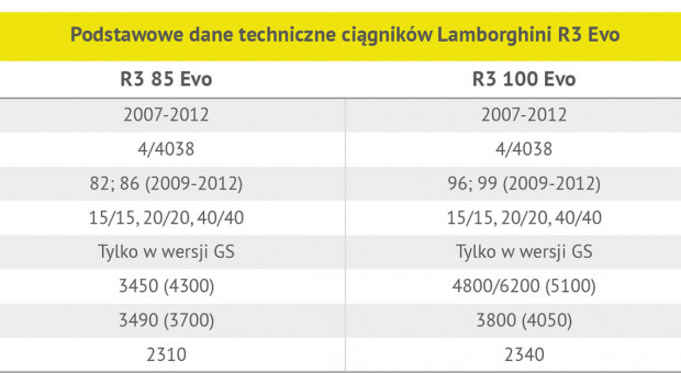

Pierwsza generacja R3 Evo była wyposażona w 4-cylindrowe, turbodoładowane silniki Deutza (o pojemności 4038 cm3) spełniające normę emisji spalin Stage 2 (typ BF4M 2012 C). Moc homologowana przy obrotach nominalnych 2300 obr./min została w nich określona odpowiednio na: 82 i 96 KM . Druga odsłona ciągników (2009-2012) została wyposażona w te same jednostki napędowe, ale spełniające już normę Stage 3 (typ BF4M 2012 EC). Wraz z modyfikacją jednostek napędowych (dodanie intercoolera, zmiany parametrów pracy układu wtryskowego CR) wzrosła nieco ich moc - do 85 i 99 KM dla modeli 85 i 100. Wówczas wprowadzony został także wspomniany najmocniejszy model 110 z silnikiem o mocy 108 KM. Lamborghini R3 Evo, jak przystało na produkt wywodzący się z desek kreślarskich włoskich stylistów, charakteryzuje się bardzo miłym dla oka designem i specyficznym, srebrnym lakierem. Przednia maska opada nisko, co sprzyja dobrej widoczności np. przy pracy z ładowaczem czołowym lub narzędziami zawieszanymi na przednim TUZ.
DWIE WERSJE
Ciągniki były oferowane w dwóch zasadniczych wersjach wyposażenia: • wersja LS - ze skrzynią biegów 2 0/20 z superreduktorem, wyposażoną w rewers mechaniczny sterowany dźwignią wychodzącą z podłogi. W tym przypadku zmiana kierunku jazdy odbywa się ze sprzęgłem i po zatrzymaniu ciągnika. W modelach z lat 2009-12 można było jeszcze wybrać przekładnię z 15 biegami do przodu i 15 do tyłu. Ponadto wersja LS dysponuje standardowo dwoma parami zewnętrznych wyjść hydraulicznych; • wersja GS - ma w standardzie rewers elektrohydrauliczny Powershuttle sterowany dźwignią pod kołem kierownicy, umożliwiający zmianę kierunku jazdy bez użycia sprzęgła przy prędkościach do 12 km/h. W tym przypadku można także spotkać dwa typy przekładni.
Jedna oferuje 20 biegów w przód i 20 do tyłu z superreduktorem, druga natomiast 40 biegów do przodu i 40 wstecz z półbiegiem włączanym pod obciążeniem i również z superreduktorem.
Do tego w standardzie są 3 pary szybkozłączy hydraulicznych.
W obu specyfikacjach ciągników tylny TUZ jest sterowany mechanicznie. Jego maksymalny udźwig już dla pierwszej generacji ciągników był dość dobry - w przypadku modelu R3 Evo 85 wynosi 3450 kg, natomiast dla R3 Evo 100 było 4800 kg lub nawet 6200 kg, jeśli traktor został wyposażony w siłowniki wspomagające. Z kolei ciągniki z lat 2009-12 miały jeszcze większy udźwig, który wynosił standardowo dla trzech kolejnych modeli odpowiednio: 4300, 5100 i 5300 kg. Wydatek pompy to w zależności od lat produkcji 54 lub 56 l/min.
