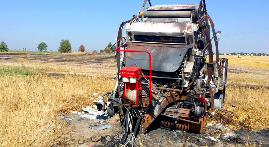

Ochronić maszyny przed pożarem W gorących, letnich warunkach często nawet niewielka iskra może doprowadzić do zapalenia się maszyny
Żniwa to okres intensywnych prac polowych. Pośpiech, nie zawsze dobry stan techniczny maszyn, kurz i wysokie temperatury - to wszystko wpływa na wysokie ryzyko zapalenia się kombajnów i innych maszyn. Jakie są najczęstsze przyczyny pożarów i jak im zapobiegać?
Wkrótce rozpoczną się żniwa. Na pole wyjadą kombajny i prasy. Choć są to maszyny wykorzystywane sezonowo, a jeśli już pracują, to "na pełnych obrotach". W gorących, letnich warunkach często nawet niewielka iskra może doprowadzić do zapalenia się maszyny. Nie da się wyeliminować wszystkich czynników, które mogą być przyczyną pożaru, ale większości przyczyn da się zapobiec. Są też nowoczesne sposoby, które mogą bardzo pomóc w walce z żywiołem.

Równie ważną czynnością jest możliwie dokładne sprawdzenie stanu technicznego maszyny. Najistotniejsza jest lustracja współpracujących ze sobą, ruchomych części, w tym przede wszystkim stan łożysk. Luzy na łożysku mogą spowodować jego szybkie zatarcie, a to z kolei niebezpiecznie wysoką temperaturę. Uszkodzone łożyska to także niebezpieczeństwo zmiany położenia czy zakresu ruchu poszczególnych części. Przykładem mogą być klawisze wytrząsaczy, które przy dodatkowo wyrobionych dystansach mogą zacząć się o siebie ocierać, powodując iskrzenie. Nikomu chyba nie trzeba wyjaśniać, co oznaczają iskry w miejscu, gdzie pracują wytrząsacze. Doświadczenia użytkowników pokazują, że zatarcia łożysk to jedna z najczęstszych przyczyn pożarów nie tylko kombajnów, lecz także pras czy sieczkarni polowych.

Kombajniści pracujący nawet najnowocześniejszymi kombajnami radzą, że zawsze warto mieć ze sobą dodatkowo zwykłą, 20-litrową bańkę z wodą. Można ją przymocować na przykład opaskami w miejscu, gdzie nie będzie przeszkadzała, a w razie potrzeby może okazać się zbawienna. Pamiętajmy jednak, że wymienionymi środkami można ugasić niewielki pożar, jego zaczątki. W przypadku większego rozprzestrzenienia się ognia lub kiedy widać, że zajęło się paliwo lub olej hydrauliczny, trzeba natychmiast oddalić się od maszyny, ratując życie. Jeśli pali się prasa - czym prędzej odczepić ciągnik i odjechać na bezpieczną odległość. W następnej kolejności należy wezwać pomoc z zewnątrz i możliwymi dostępnymi środkami powinno się zadbać o nierozprzestrzenianie ognia - na przykład przez wyoranie części pola wokół palącej się maszyny.
