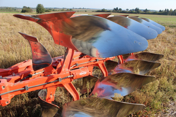

Od początku testu pług zaorał około 130 ha. Oryginalne lemiesze wytrzymają jeszcze 10-15 ha i trzeba będzie je wymienić – dalsza praca spowoduje ścieranie elementów słupicy, które choć są wymienne w prawidłowo eksploatowanym pługu nie powinny wymagać zmiany.
Warto przy tym podkreślić, że wcześniej te same pola były orane 4-skibowym pługiem zagonowym, w którym tańsze zamienniki wytrzymywały zaledwie 30 ha. Uwzględniając dwukrotność korpusów w pługu obrotowym, żywotność oryginalnych lemieszy Kuhn można oszczacować na poziomie 65-70 ha. Oryginalne lemiesze wytrzymały zatem ponad dwukrotnie więcej.
Pług w większości pracował w glebie klasy IIIb o kategorii średnio lekkiej. Dość zmienne były za to warunki wilgotnościowe. Pierwsze 50 ha zaoraliśmy w warunkach suszy, co znacznie przyspieszylo zużycie. Mimo, hydraulicznego zabezpieczenia przed kamieniami 2 lemiesze mają pęknięcia, ale ciągle pracują. Oczywiście, jako pierwsze należało wymienić oryginalne dłuta. Ich obrót na drugą stronę był konieczny już po przepracowaniu 55 ha, a po 110 ha trzeba je było zastąpić nowymi.

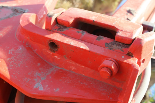

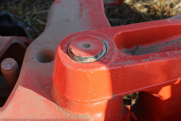

Podczas dotychczasowej pracy nie wystąpiły żadne usterki uniemożliwiające orkę. Właściwie jedyną usterką było pękniecie śruby (na zdjęciu) wspornika jednego z korpusów. Sytuacja o tyle dziwna, że ten element nie przenosi dużych sił.
Niestety, nie obyło się też bez wpadek, tyle tylko, że ze strony serwisu, który mimo złożonej reklamacji i kolejnych zapytań od kilku miesięcy nie dojechał na naprawę gwarancyjną. Problem polega na wadliwym wykonaniu gwintu kalamitki smarującej jednego ze sworzni ramy – po prostu przy próbie smarowania ciśnienie smaru wypchnęło ją z gwintu.
