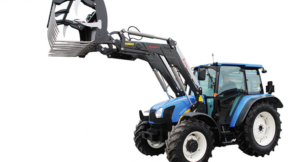

Połączenie ciągnika rolniczego z nowoczesnym ładowaczem czołowym daje możliwości prawie równe profesjonalnym ładowarkom.
Ładowacz czołowy to częsty dodatek do kupowanego ciągnika.
Coraz częściej montowany jest także na już użytkowanym traktorze. Do współpracy z ładowaczem najlepszy będzie ciągnik z rewersem przełączanym pod obciążeniem i możliwością dużego obciążenia przedniej osi. Pracę ułatwiać będzie także maska ciągnika o dużym pochyleniu i szklane okno dachowe. Poniżej przedstawiamy cechy ładowaczy czołowych, na które warto zwrócić uwagę przed zakupem.
podstawowe parametry
Wybierając ładowacz, w pierwszej kolejności należy brać pod uwagę jego udźwig i wysokość podnoszenia. Im wyższe wartości tych parametrów, tym ładowacz zwykle jest cięższy. Ma to znaczenie szczególnie w przypadku montowania go na lekkim ciągniku, który najczęściej nie jest zaprojektowany do przenoszenia zbyt dużych obciążeń. Trzeba zauważyć, że wysokie wartości udźwigu zwykle nie są wykorzystywane.
Wysokość podnoszenia jest z kolei często czynnikiem limitującym wykorzystanie ładowacza, w związku z czym należałoby zwracać uwagę przede wszystkim na ten parametr. Producenci starają się zaradzić temu problemowi, oferując łyżki wysokiego załadunku, a jeden z polskich producentów opracował wydłużane teleskopowo ramiona, o czym będzie w dalszej części tekstu.
poziomowanie narzędzi
Jedną z podstawowych różnic konstrukcyjnych między ładowaczami jest sposób poziomowania narzędzi.
Najprostszym rozwiązaniem jest po prostu brak automatycznego poziomowania osprzętu, a korektę jego nachylenia wykonuje operator przy pomocy siłownika hydraulicznego. Takie rozwiązanie polecane jest do pracy z materiałami sypkimi przy wykorzystaniu łyżki. Jednak już na przykład podczas przeładunku palet może bardzo utrudniać pracę i czynić ją mało wydajną.
W czasie pracy z paletami bardzo dobrze spisze się za to poziomowanie automatyczne.
Istnieją dwa rozwiązania. Najprostszym i najczęściej stosowanym jest wykorzystanie prostowodów, czyli mechanicznego połączenia poziomującego narzędzia na zasadzie równoległoboku.
Zaletą tego rozwiązania jest zadowalająca precyzja i prostota, która pozwala na zachowanie niskiej awaryjności. Wadą jest zwiększona masa ładowacza i pogorszenie widoczności przez same prostowody i elementy ich mocowania.
Kolejnym rozwiązaniem jest poziomowanie hydrauliczne. Do zalet rozwiązania należy precyzja poziomowania i lepsza widoczność niż przy zastosowaniu prostowodów. Wynika ona z braku elementów nabudowanych na ramie. Jest ono polecane m.in. do przeładunku palet, gdzie ważna jest wysoka precyzja utrzymania poziomu ładunku.
W przypadku tego rodzaju poziomowania możliwe jest także jego wyłączenie, co jest z kolei przydatne przy pracy z materiałami sypkimi.
Sterowanie może być komfortowe
Ładowacze czołowe są wyposażane w różne systemy sterowania. Najtańsze, a co za tym idzie - najprostsze narzędzia są sterowane za pomocą rozdzielacza ciągnika i linki. Pierwszy element odpowiada za podnoszenie ramion ładowacza, a pociągnięcie drugiego zwalnia blokadę, dzięki której łyżka lub widły swobodnie się wywracają, wysypując ładunek. Ponowne zatrzaśnięcie blokady następuje po opuszczeniu narzędzia na ziemię.
Nieco bardziej zaawansowanym rozwiązaniem jest pełne sterowanie za pomocą rozdzielacza ciągnika, które pozwala na przechylanie łyżki za pomocą siłownika hydraulicznego. Pierwsze rozwiązanie stosowane jest najtańsze i stosowane tylko w ładowaczach przeznaczonych do najmniejszych ciągników.
Spotkać je można coraz rzadziej. Drugie bywa jeszcze w większych modelach, ale również traci na popularności.
Obecnie większość ładowaczy wyposażonych jest we własny rozdzielacz, którym operator steruje za pomocą dżojstika. Tu także możemy wyróżnić kilka rozwiązań. Najprostszym jest wykorzystanie dżojstiku połączonego z rozdzielaczem za pomocą linek, inaczej nazywanych cięgnami Bowdena.
To rozwiązanie jest tanie i raczej bezawaryjne.
Niestety, nie pozwala na zastosowanie żadnych dodatkowych funkcji, a sam dżojstik jest dość duży.
Znacznie większe możliwości daje dżojstik elektroniczny przekazujący sygnał elektryczny na elektrozawory rozdzielacza.
Może mieć on dowolne wymiary, w związku z czym przy ładowaczach montowanych przez producentów ciągników może być on zintegrowany z podłokietnikiem. Dżojstik tego typu może także posiadać funkcje programowalne, które usprawniają wykonywanie powtarzających się czynności.
Opcje warte polecenia
Ładowacza, który będzie wykorzystywany okazjonalnie, nie warto uzbrajać w kosztowne dodatki. Jednak jeśli ma on być wykorzystywany niemal codziennie, wtedy nawet najdrobniejsze ułatwienie pracy może okazać się bezcenne.
Gdy ciągnik jest wykorzystywany do różnych prac, często zachodzi konieczność odłączenia ładowacza. Warto wtedy zainwestować w multizłącze hydrauliczne, które najczęściej znajduje się na liście wyposażenia dodatkowego. Pozwala ono na łatwe i szybkie jednoczesne odłączenie i podłączenie wszystkich przewodów hydraulicznych. Podobne rozwiązania niektórzy producenci oferują także przy podłączaniu osprzętu.
Podczas transportu ładunków, a nawet przy jeździe z samym ładowaczem po nierównej powierzchni powstają dość duże drgania, które przenoszą się na ciągnik. Przydatna okazuje się wtedy amortyzacja ładowacza. Zwykle stanowi ona opcję, ale przy częstych przejazdach z zamontowanym ładowaczem, nawet bez ładunku może wpłynąć na większą trwałość zarówno ładowacza, jak i ciągnika, co z czasem może zwrócić się z nawiązką.
Wygodę i wydajność pracy poprawiają automatyczne funkcje sterowania, które występują w połączeniu z elektronicznymi dżojstikami. Jedną z takich przydatnych funkcji jest automatyczne wytrząsanie.
Równie pomocne może okazać się ustawianie prędkości podnoszenia i opuszczania ramion.
Większość producentów oferuje podobne oprzyrządowanie. Podstawą zwykle jest łyżka, ale dostępnych narzędzi jest wiele. Jeśli nawet dany producent ładowacza czegoś nie oferuje, to dzięki zunifikowanym hakom Euro/SMS można zastosować narzędzia także innej firmy.
Jeśli ktoś często wymienia osprzęt, warto aby zdecydował się na hydrauliczne jego ryglowanie.
Pozwala to na wymianę narzędzi bez wysiadania z ciągnika.
