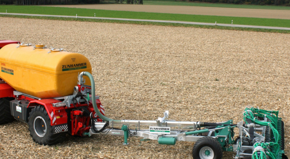

Aplikatory talerzowe mogą mieć dość zróżnicowaną budowę, co powoduje, że służą one do nawożenia różnych rodzajów gruntów. Oferowane m.in. przez firmy Bauer, Joskin, Pichon i Zunhammer urządzenia wyposażone są w tarcze ustawione równolegle do kierunku jazdy, co sprawia, że rozcinają one glebę, ale jej nie uprawiają, pełniąc tak naprawdę rolę krojów talerzowych. W powstałe za tarczami rowki wprowadzany jest płynny nawóz. Niektóre urządzenia wyposażone są dodatkowo w rolki dociskowe, których zadaniem jest zamknięcie powstałych rowków. Powyższe rozwiązanie jest najbardziej uniwersalne i pozwala na zastosowanie go przy nawożeniu nie tylko łąk, ale także ściernisk czy nieużytków.
