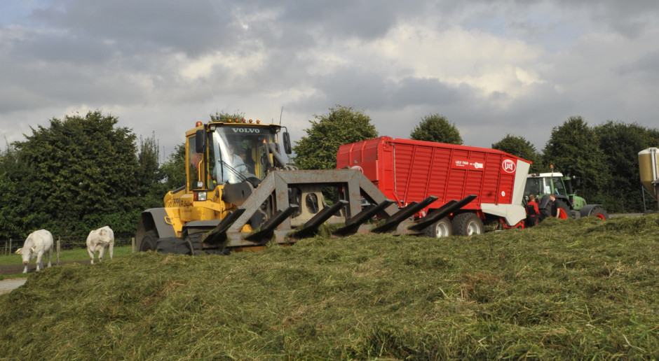

W tylnej części skrzyni ładunkowej stosowane są dwa rozwiązania.
Może tam znajdować się jedynie tylna, odchylana burta lub zespół walców dozujących. Pierwsza możliwość jest zdecydowanie tańsza i najczęściej wystarczająca przy wysypywaniu zielonki do dużych silosów, gdzie później surowic jest dodatkowo rozgarniany za pomocą ładowarek. Walce dozujące pozwalają natomiast na równomierne opróżnianie przyczepy, dzięki czemu od razu można przystąpić do ugniatania surowca. Dla usprawnienia pracy można zdecydować się na automatykę wyładunku.
W tym przypadku czujniki zamontowane są w mocowaniach walców dozujących i regulują szybkość opróżniania skrzyni ładunkowej.
Standardowo stosowane są po dwa walce dozujące. Jednak dla uzyskania jeszcze lepszej równomierności dozowania niektórzy producenci za dopłatą oferują trzeci walec. Jest on konieczny, gdy zdecydujemy się na opcjonalną tylną taśmę wyładunkową służącą do bezpośredniego zadawania paszy zwierzętom. Taśma taka umożliwia dozowanie zielonki na lewą lub prawą stronę i w połączeniu z czołową kosiarką może stworzyć zestaw, którym przez cały sezon wegetacyjny będziemy mogli dostarczać świeżą paszę prosto do obory. Takie rozwiązanie oferują Lely i Pőttinger.
