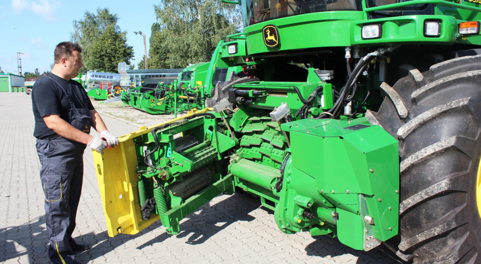

Z punktu widzenia odbiorców sieczk i najistotniejszym elementem sieczkarni jest jej układ rozdrabniający, stąd wymaga on utrzymania w odpowiednim stanie technicznym, a przede wszystkim doboru optymalnych parametrów jego pracy. Pierwszym z elementów układu są walce wciągające. W tym przypadku najbardziej istotna jest kontrola działania systemu wykrywania metali. W modelach serii 7800i odpowiada za to układ elektronicznych czujników połączonych z dolnym walcem wciągającym, wykonanym z materiału o specjalnych właściwościach ferromagnetycznych. Należy w sposób bardzo ostrożny sprawdzić działanie systemu, gdyż w przypadku jego awarii i ewentualnego przedostania się metali pod bęben jesteśmy narażeni na poważne uszkodzenie kilku elementów układu rozdrabniającego, którego naprawa generuje poważne koszty.
Istotne jest również sprawdzenie naciągu sprężyn, które regulują wzajemne położenie walców wciągających. Przy czym w przypadku sieczkarni John Deere regulacja naciągu odbywa się stopniowo za pomocą sworznia (przekładki), który reguluje wysunięcie sprężyny, a jego położenie w przypadku zbioru różnego materiału określa instrukcja obsługi maszyny.
