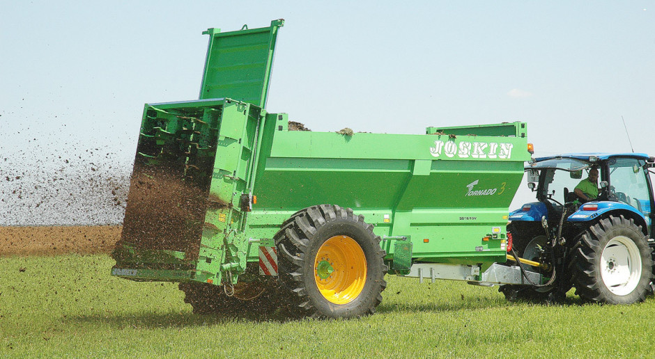

Nadal jest ono stosowane, ale dziś dominuje oś pojedyncza. W porównaniu ze znanymi rozwiązaniami tego typu, stosowanymi w mniejszych maszynach, jego konstrukcja jest jednak zupełnie inna. Poza oczywistą, solidniejszą budową takiej osi, główną różnicą jest stosowanie wraz z nią dużych kół. Są one najczęściej wyposażone w opony z bieżnikiem rolniczym, tak jak opony ciągnikowe.
Można je spotkać m.in. w rozrzutnikach Apollo z Unii Group czy Siroko lub Tornado w barwach Joskina. W przypadku tych pierwszych, w zależności od konkretnego modelu, stosowane są opony w rozmiarze od 18,4 x 34 do 23,1 x 38.
Zaletą takich kół, oprócz oczywistej dużej nośności, jest także zmniejszenie oporów toczenia. Zdaniem przedstawicieli niektórych firm, zmniejszają one zapotrzebowanie mocy nawet o 20 proc. Dla sprawdzenia tego faktu porównaliśmy deklarowane przez producenta zapotrzebowanie mocy rozrzutników Apollo i Tytan z Unii Group. Zestawiając modele tych dwóch serii o ładowności 8 t, różnica wymaganej mocy wynosi 10-15 KM na korzyść rozrzutników z pojedynczą osią i dużymi kołami.

Stosowanie dużych kół wymusiło zmianę w budowie wyposażonych w nie rozrzutników. Chodzi głównie o skrzynię ładunkową, która w maszynach z dużymi kołami nie mogła znaleźć się nad nimi, bo rozrzutniki byłyby po prostu za wysokie. W związku z tym, w przypadku tych maszyn, producenci projektują dość wąskie skrzynie, aby mogły zmieścić się między kołami. Jednocześnie są one wysokie i stosunkowo długie, co pozwala na uzyskanie dużej przestrzeni ładunkowej. Wąska i wysoka skrzynia lepiej sprawdza się też przy współpracy z pionowym adapterem, zwłaszcza dwuwalcowym.
Załadunek obornika na rozrzutnik ułatwia niska krawędź załadunku. Maszyny do rozrzucania obornika z dużymi kołami dzięki skrzyni mieszczącej się między kołami mają ją zwykle właśnie tak umieszczoną.
Dno skrzyni znajduje się bezpośrednio nad osią, co mimo dużej głębokości samej skrzyni sprawia, że rozrzutniki tego typu zwykle nie są zbyt wysokie.
Jednocześnie taka budowa powoduje, że środek ciężkości jest nisko umieszczony, co zapewnia maszynie dużą stabilność.
