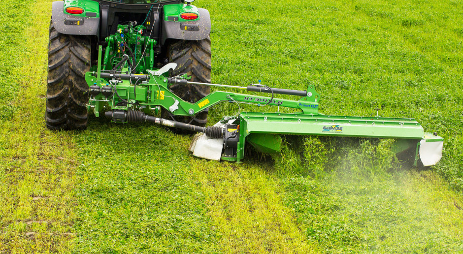

Dużo większe możliwości daje odciążenie hydropneumatyczne, które pozwala na zmienny nacisk belki na podłoże. W kosiarkach Samaszu z serii KT możliwe jest uzyskanie nacisku belki równego zaledwie 70 kg. Jest to przydatne zwłaszcza na łąkach o słabej darni np. przy koszeniu pierwszego pokosu po świeżym zasiewie traw i na terenach podmokłych. Zwiększenie siły nacisku pozwala natomiast na równe cięcie darni w suchych warunkach, przy dużej prędkości. Siłę nacisku operator może odczytywać na manometrze umieszczonym na kosiarce w widocznym z kabiny ciągnika miejscu. Manometr odzwierciedla ciśnienie oleju w układzie, które jest bezpośrednio powiązane z siłą odciążającą belkę tnącą. Operator może na bieżąco dokonywać regulacji tej siły z kabiny ciągnika za pomocą specjalnej dźwigni.
