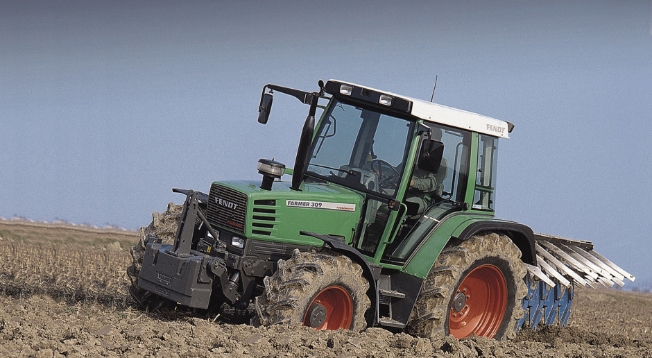

Ciągniki Fendt Farmer serii 300 to maszyny bardzo popularne na rynku wtórnym. Renoma marki i opinia o wysokiej bezawaryjności sprawiają, że nawet przeszło 20-letnie traktory są obiektem pożądania wielu rolników. Czy rzeczywiście dobre opinie nie są na wyrost?
W skład serii Farmer 307-312 (lata produkcji 1993-2000) wchodzi 6 modeli z silnikami MWM o mocach od 75 do 125 KM. Ciągniki nie różnią się jednak wyłącznie mocą, ale również wielkością jednostek napędowych, gabarytami i co za tym idzie - także masą. Z tego powodu można je podzielić na trzy grupy. Najmniejszą kategorię stanowi model 307, który zasila motor 3-cylindrowy, turbodoładowany, o pojemności 3116 cm3 i mocy 75 KM. W trzech kolejnych modelach, czyli 308 309 i 310 (odpowiednio: 86, 95 i 105 KM) znajdziemy jednostki 4-cylindrowe o pojemności 4154 cm3 (wszystkie turbodoładowane), a w 311 (115 KM) i 312 (125 KM) - 6-cylindrowe o kubaturze cylindrów równej 6234 cm3 (również wyposażone w turbosprężarki). Jak łatwo policzyć, pojemność pojedynczego cylindra jest we wszystkich silnikach jednakowa, a więc silniki zostały zbudowane z t ych samych modułów.
KLASYCZNY I NOWOCZESNY
W porównaniu do poprzedniej serii "trzysetek" z oznaczeniami LS i LSA zmiany widać już na zewnątrz: zastosowano całościową maskę silnika, poza tym jest ona nieco mniej kanciasta, choć nadal pozostaje w klasycznym dla ówczesnych ciągników tej marki kształcie. Najwięcej modernizacji widać jednak w kabinie, która zdecydowanie stała się nowocześniejsza - bardziej zaokrąglona m.in. dzięki zastosowaniu giętych szyb w tylnych narożnikach i dająca lepszą widoczność przez montaż w pełni przeszklonych drzwi. W środku też zaszło sporo zmian. Zdecydowanie odświeżono deskę rozdzielczą, boczny panel sterowania, na którym też pojawiło się więcej przycisków zamiast dźwigni, m.in. elektrohydrauliczne załączanie napędów kół i WOM. Pojawił się też rewers elektrohydrauliczny. Wszystkie te zmiany zdecydowanie poprawiły komfort pracy operatora.
Jak przystało na ciągnik jednego z najbardziej renomowanych producentów, standardy materiałów zastosowanych w kabinie stoją na wysokim poziomie. Ich wysoka jakość oraz dokładność wykonania sprawiają, że nawet w ponad 20-letnich maszynach wnętrze trzyma fason; często można spotkać egzemplarze, w których elementy tapicerki i panele z tworzywa sztucznego nie są zużyte czy uszkodzone. Wyjątkiem jest lewy panel błotnika, gdzie tapicerka niemająca właściwego podparcia w miejscu, w którym ma częsty styk z dłonią podczas wchodzenia/ wychodzenia z kabiny, często bywa załamana iwytarta.
