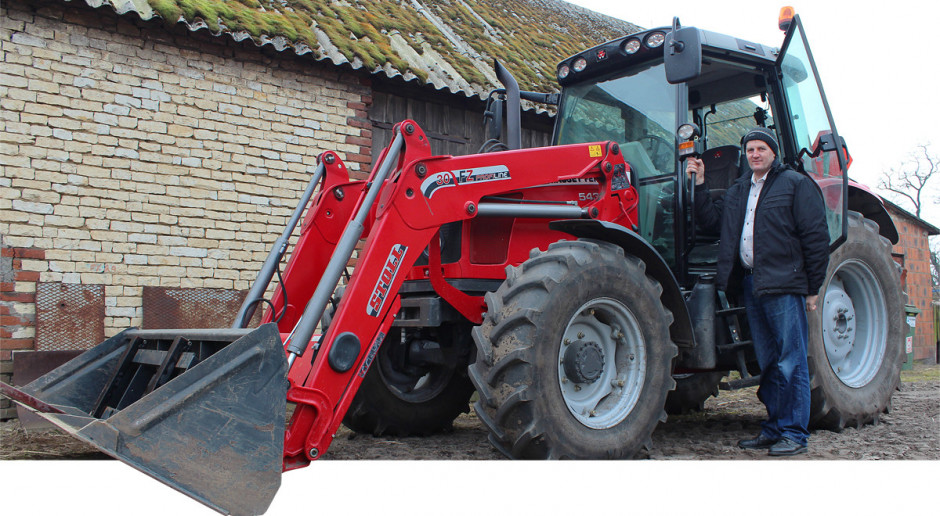

Gospodarstwo państwa Elżbiety i Mirosława Stasiaków położone jest w północnej części województwa łódzkiego. Oprócz sporej ilości użytków zielonych na powierzchni 55 ha uprawiane są w nim rzepak, buraki cukrowe oraz zboża na potrzeby paszowe prowadzonej hodowli bydła mlecznego. W 2010 r. z pomocą unijnych programów rolnik zdecydował się na zakup ciągnika Massey Ferguson 5435. - Potrzebowaliśmy uniwersalnej maszyny, która poradzi sobie z rolą podstawowego ciągnika w gospodarstwie, nie wykluczając przy tym możliwości wykorzystania go w lekkich pracach na użytkach zielonych czy z ładowaczem czołowym - mówi Stasiak, dodając pryz tym, że wybór ciągnika, choć do końca nie był oczywisty, ostatecznie okazał się trafną decyzją.

Mimo że pakiet chłodnic obejmuje elementy zamontowane na stałe, to dzięki dużej, wzajemnej odległości między nimi, jego codzienna obsługa nie jest utrudniona. Nieco więcej trudności napotykamy natomiast przy wyjmowaniu wkładu głównego filtra powietrza, który umieszczony jest tuż przy kabinie operatora. W przypadku wyciągania jego wkładu pojawiają się ograniczenia ruchu spowodowane przebiegającą w pobliżu wiązką elektryczną. W opisywanym ciągniku dodatkowym problemem jest również rama do mocowania ładowacza czołowego, która, mimo że posiada fabryczne przystosowanie do tego modelu ciągnika, powoduje znaczne ograniczenie dostępu do wspomnianego elementu. Sporo komplikacji pojawia się również podczas okresowych przeglądów serwisowych i związanymi z nimi wymianami filtrów (filtr oleju w silniku oraz 3 filtry do układu hydraulicznego/przekładni). Oczywiście, dostęp do części z nich utrudniony jest przez dodatkowy osprzęt w postaci ładowacza. Wydaje się jednak, że producent mógł rozmieścić je nieco inaczej, ułatwiając tym samym dostęp do wymiennych podzespołów.
